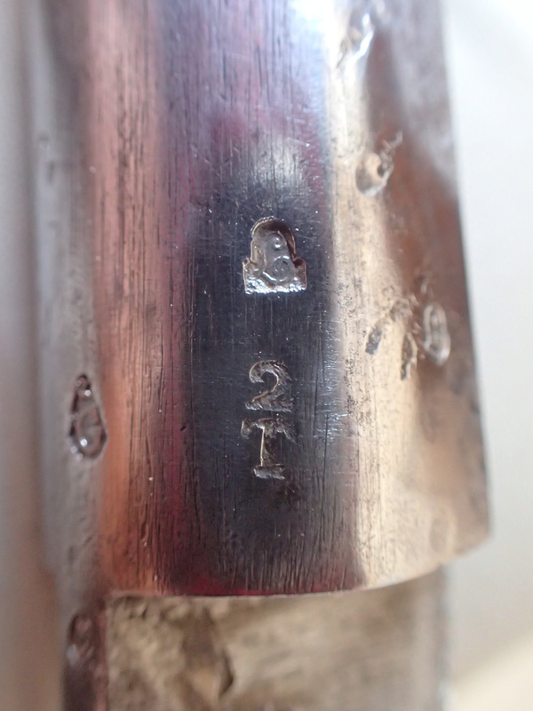

Poinçons platine :
identification fusil 1777 an IX  C87a1115
identification fusil 1777 an IX  C87a1111

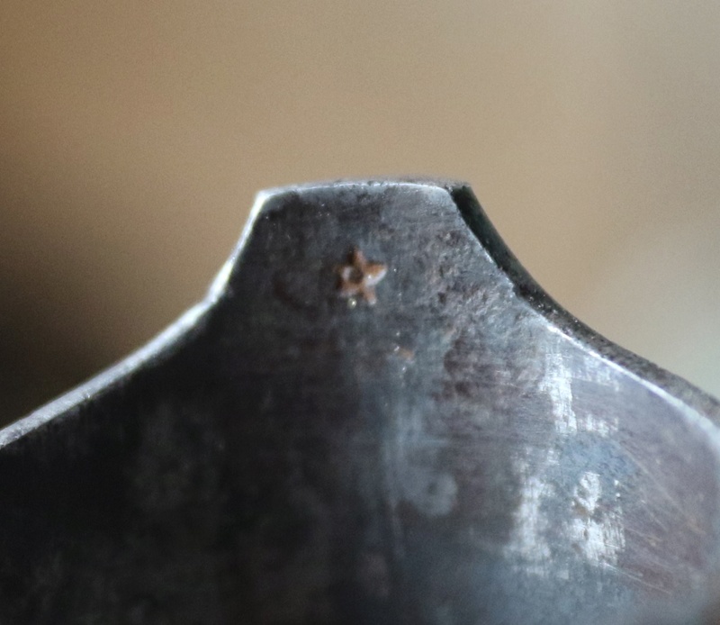

Pontet
identification fusil 1777 an IX  P3060010
plaque support pontet: D + étoile et G +couronne
identification fusil 1777 an IX  C87a1122

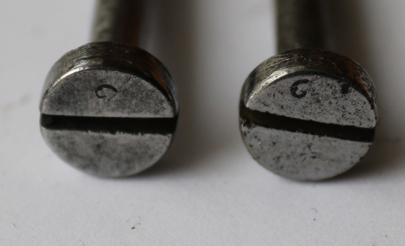

Tête de vis ( toutes les )
identification fusil 1777 an IX  C87a1123

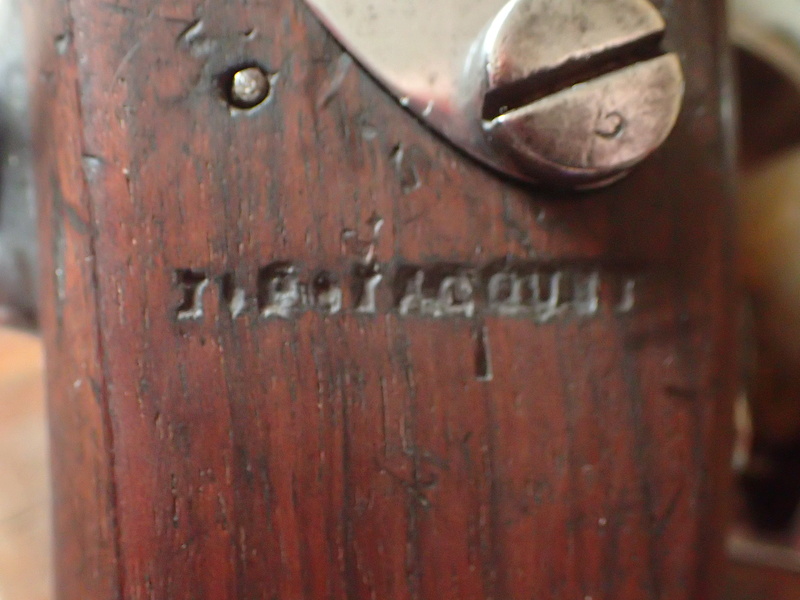

MessageSujet: Propriétaire de l'arme Jean Pierre Jacquet   identification fusil 1777 an IX  EmptyDim 12 Mar 2017 - 8:28
Je sais pas si cela correspond au général Jean Pierre Joseph JACQUET ( Empire français) , mais j'aimerai bien , d'autant que les dates pourraient correspondes ...le nom apparaît dessus et sur le coté de la crosse.
identification fusil 1777 an IX  P3120010

- poinçon S de platine: il doit s'agir du contrôleur Stelen (1811 > 1821 à St Etienne).
- poinçon D étoilé des garnitures: je ne vois pas qui ça peut être.

- Initiales et nom: c'est effectivement très certainement le propriétaire du fusil. Mais un général n'a rien à faire d'une telle arme et ne serait pas grenadier, donc je doute très fortement qu'il ait été le sien. Peut-être est-ce son nouveau propriétaire après l'empire, par exemple un garde national grenadier suffisamment fortuné pour acheter ce fusil et le faire graver?
