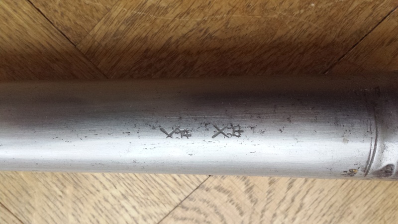

Voilà ce qui m'a été vendu, il y a bien longtemps, comme une canardière.
J'ai des doutes quant à l'origine du canon qui possède un tenon de baïonnette sur le dessus, un numéro matricule, des poinçons sur le dessus et le dessous et une date 1777 ?
J'ai des doutes au sujet de ce fusil 00110
J'ai des doutes au sujet de ce fusil 03010
J'ai des doutes au sujet de ce fusil 03410
J'ai des doutes au sujet de ce fusil 04010
Le canon mesure 911 mm, 975 mm dans sa plus grande longueur et a un orifice de + ou - 19 mm
S'agit il d'un canon militaire ou d'une fabrication artisanale et que signifient toutes ces inscriptions ?

le canon est britannique, avec des poinçons de Birmingham.
Le montage à clavettes est certainement également britannique, ainsi que la platine.
On lit quoi dessus?

C'est anglais, aucun doute.
Sur la platine, je lis Ketland et ensuite and Co ?

Ça ressemble bien à un montage fait avec des éléments copiant le Brown Bess, mais de basse qualité (voir bavures sous la queue de culasse, trace de moule à l'arrière du chien, etc..) Origine sous continent indien sans doute, faux poinçons et marquages pour donner un air d'authenticité, c'est bien dans leurs habitudes. Bois et garnitures je pense idem, on ne voit pas bien sur la photo. Surtout ne pas tirer avec, le métal tient parfois plus de la fonte que de l'acier ! Décoratif.

Bonjour les experts
Non je ne pense pas que ce soit une bidouille. Le canon est en bon et bel acier, bien lourd et il porte aussi des marques d'outillages.Le bois est beau et bien travaillé. De plus la crosse a été enturée de belle façon ce qui n'aurait pas eu lieu d'être s'il s'agissait d'une copie. Les garnitures sont correctes et bien ajustées

Je me demande s'il ne s'agit pas d'un Brown Bess dont le fût aurait été raccourci ?

effectivement au vu de ces photos de détails plus parlantes, j'exclue la copie exotique. Il s'agit bien au départ d'un Brown Bess de fabrication commerciale par Ketland, une firme de Birmingham travaillant essentiellement à l'export. Les poinçons d'épreuves sont ceux de Birmingham utilisés entre 1797 et 1813.
Donc un BB commercial qui a fini transformé chasse plus tard, raccourcissement du bois et nouveaux passants de bretelle, réparation de la crosse, etc...
