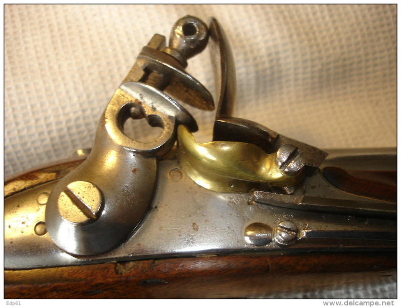

J'ai souvent rêvé d'un mle 1822,
mais que penser de cette arme qui n'a pas d'autre marquage que 33 sur le bois et le dessous du canon ?
pistolet 1822 silex 734_0010pistolet 1822 silex 734_0010

déjà un silex rayé, c'est pas normal!
La hausse non plus, elle ne devrait pas exister sur un silex.
Un canon à silex n'a pas de guidon, un T a un guidon sur embase carrée et un TBis a un guidon sur embase demi-sphérique.
On pourrait continuer le jeu des 7 différences!
On ne voit pas du tout comment est la lumière...
Les vis et le reste semblent bien d'époque.
On a donc au minimum une remise à silex, une baguette non d'origine, mais peut-être une bonne base d'une garde nationale à cheval.
Je doute qu'il se vende bien!

Merci Christian,
Bien sur mon 1822tbis a un guidon + point de mire, et un canon rayé....
mais là, tout est possible,
le manque de trace des marquages classiques était source de questionnement pour moi.

Vous ne trouvez pas que la finition du chien est un peu grossière ?

effectivement
mais quoi-t-est-ce ?

Tout en accord avec Crevette.
Demande une photo de l'embouchoir,le passage de la baguette doit être cylindrique.
Demande une photo du couvre bassinet ouvert,il doit avoir un évidement en dessous en face la lumière.
Voir le diamètre du canon qui doit être lisse pour un 1822.
Jack.

Et une photo de la lumière, il y a tout à parier qu'elle est percée sur une vis qui bouche la masselotte porte cheminée!

merci de vos réponses qui apportent des questionnements mais surtout de très bonnes explications.
Si j'en ai l'occasion plus tard en 2017, ce sera un pur réglo! Quitte à le payer + cher
Mais comme je viens de bidder 2 rares lames courtes de police jap, les fonds sont épuisés.
