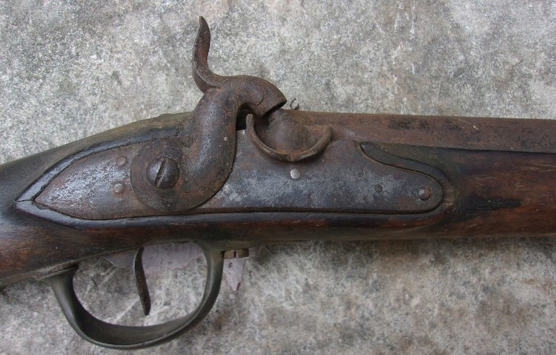

Bonjour,  Smile

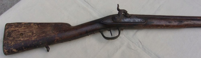

ma derniére trouvaille: un fusil qui serait bien un remontage de bric et de broc sur la base d'un 1777 marqué AN9.
Pas de marque sur la platine.
Sur le canon 1813, et un poinçon: la lettre "B".
Sur la queue du canon (difficilement lisible): an 9

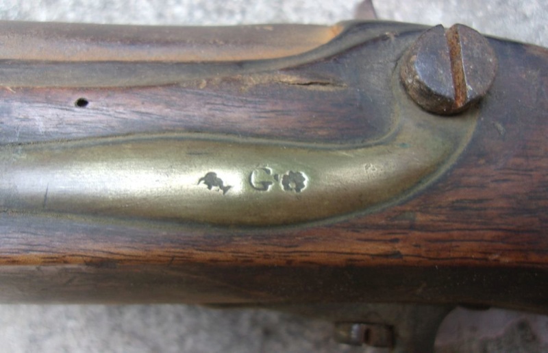

Sur la contre-platine 3 poinçons dont un"G"
Sur les autres piéces, pontet et plaque de couche un poinçon qui ressemble à un "T" majuscule dans une couronne et deux étoiles ?

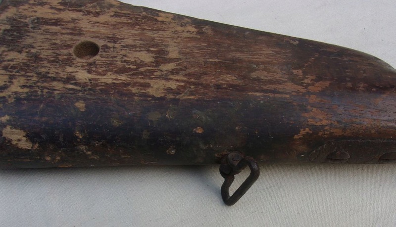

Pas de marque sur la crosse comportant pourtant un cercle (vide) qu'on retrouve réguliérement sur les réglementaires.
Je me rends compte que je n'ai pas de photo de l'ensemble: J'en mettrais demain avec les dimensions du bestiau et plus de détails.
Merçi d'avance aux érudits et ...
A demain pour la suite.

avec cette contre platine bombée en laiton et cette sous-garde sans anneau de grenadière devant le pontet, le truc de départ devait être un mousqueton ou une carabine.
La modif est civile, de même celle de l'anneau de bretelle, chose très courante pour avoir un fusil de chasse à bon marché.

Pour ce qui est des poinçons, ceux que j'identifie sont de Charleville :
- le T sur la plaque de couche est celui de Tisseron, réviseur,
- le B sur le canon correspondant à Breuil, contrôleur de 2ème classe,
- le G sur la contre-platine, pourrait être celui de Girardé, contrôleur de 2ème classe.
Pour le reste, Crevette a raison; il devait s'agir d'un mousqueton.

Merçi pout toutes ces explications.
Il semblerait que ce soit un 1777 modifié civil.
La baguette est curieuse. L'autre extrémité est fileté.
La platine mesure effectivement 14,5 cm

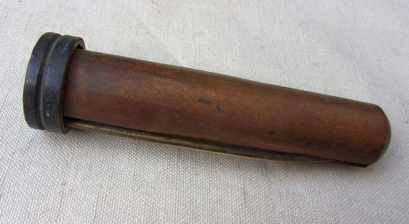

Le canon est équipé d'un "bouchon" de protection en bois et laiton muni de 2 ressorts de maintien: Longueur:77mm. Diamêtre du bois:16 mm.
Diamêtre de la partie laiton:21 mm

La longueur du canon du mousqueton 1777/an 9 est de 75,8 cm, ce qui colle avec le vôtre.
Par contre, la longueur totale est différente; le mousqueton an 9 fait 114,5 cm alors que le 1777, dit "de grosse cavalerie ou de longue crosse", fait 117,2 cm.

La baguette est une fabrication ou modification civile pour la chasse.
Le bout fileté est normal pour y fixer un extracteur de balle ou de bourre, même sur le modèle militaire.
La longueur du canon d'un mousqueton de cavalerie 1777 et d'un AN 9 est de 758 mm, mais il ne peut s'agir d'un 1777 car on voit l'emplacement une pastille de buis sur la crosse.
Cette pastille n'est apparue qu'avec l'AN 9.
Le battant inférieur de bretelle se trouvait entre les 2 vis de la queue du pontet-sous garde, sa fixation a été arasée et remplacée par celle à vis dans le bois une petite dizaine de centimètres un peu plus bas.
Le guidon est un ajout civil car à l'origine il était sur l'embouchoir.
Le tenon inférieur de baïonnette a été logiquement supprimé, peut-être par raccourcissement du canon.

il s'agit d'un mousqueton de cavalerie modele AN IX modifié pour la chasse (suppression du tenon de baionette , rognage du bois etc...) ça ne peut pas etre un 1777 sinon la sous garde serait en laiton (jusqu'en 1805 je crois)
