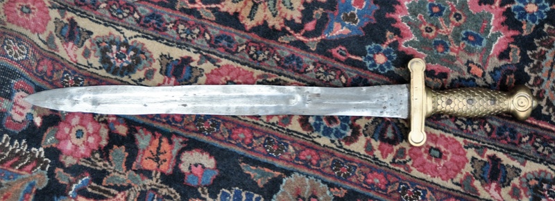

Bonjour à toutes et tous,
Pourriez-vous me donner vos avis et informations sur "l'histoire" de ce glaive qui semble avoir été un modèle au Lys.
Tous les marquages d'origines semblent avoir été limés.
Les Lys semblent avoir été "évincés" avec précision en formant des cercles précis comme si il s'agissait du procédé présent sur le Mle 1831 des pompiers avec le petit trou au milieu ??? (est-ce possible?)
Serait il envisageable que l'entièreté de la lame portait une inscription ou ait été décorée car les 2 faces sur toute la longueur semblent limées.
Belles traces d'aiguisage sur les 2 tranchant et marques de combat.
L'ensemble mesure 64,5 cm.
La lame 48,5 cm de long pour 4,4 cm au niveau de la garde
Pièce qui a naviguée sur les vagues de l'Histoire de France ou bidouillage pour débutant dont je fais partie :-)
Malgré son état.... ou dans son état...... ou grâce à son état, pensez-vous que cette pièce puisse figurer dans une collection. (Ne vous heurtez pas :-) c'est une question qui tends à me rassurer sur son achat ) Le propriétaire me l'a confié jusque dimanche pour que je réfléchisse.
Voici quelques photos des marques et état
Un tout grand merci de vos interventions
Belle journée

Pardo, j'ai oublié un cachet. peut-être un B couronné dans un cercle  ....

si la lame a été "limée" (je pense plutôt passée à la meuleuse sans grands soins avec traces sur al croisière), c'est pour "égaliser les piqûres" plutôt que de supprimer les "gravures". Hormis les marquages de manufacture, il n'y a pas de "gravures" sur ce modèle de de glaive d'artillerie.
Le poinçon sur la croisière est celui de l'inspecteur Jean Bureau de Klingenthal, entre février 1819 et mars 1822.
Pour la suppression de la fleur de lys la méthode est bizarre et peu réglementaire, généralement elle était simplement limée et là il y a un travail important et inutile pour supprimer cette fleur de lys, peu facile à effectuer dans un atelier régimentaire. Je ne pense pas que cela ait été fait à l'époque ou alors sur une arme déclassée et mise au service soit de pompiers, soit d'employés municipaux, mais certainement pas dans les mains de l'armée régulière.

Bonjour,même avis que curly red ryder ,il vaut mieux avoir un modèle de 1816 en bon état,le must étant le modèle avec fleur de lys qui est rare et cher,cordialement
