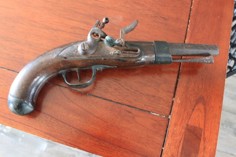

Hello les amis,
rentré dernièrement, ce superbe AN XIII, brut de grenier et qui sait... peut-être intouché depuis la fin de son service, vu la patine.
Bois sans enture avec macaron, toutes les pièces en métal noires, mais sans corrosion profonde sur l'acier par exemple.
Ma question et votre avis est grandement le bienvenu:
- le nettoyer et lui redonner son aspect de l'époque, lorsqu'il était en service? Et ainsi le préserver pour les années voir les siècles à venir?
- Le laisser dans l'état, car souvenir militaire historique comme tous collectionneur aime en trouver? Mais le laisser donc en proie à l'oxydation, et la déterioration inéxorable de toutes ses parties fer/acier...
Place aux photos:

Difficile dilemme !
J'aurai tendance à penser que le démontage est susceptible d'abimer les têtes de vis.
Donc si ça vient facilement, sans prendre de risque inutile, on peut faire un nettoyage à la laine d'acier sans ponçage. Sinon, la même chose en plus limité. Le bois est beau, la rouille n'est peut être pas si profonde que cela. L'arme est complète, bien marquée. Seule la baguette n'est pas du modèle, mais son remplacement ne date pas d'hier. Un outil spécial est nécessaire pour le ressort de batterie (je peux le prêter).
Il doit être possible d'avoir un beau résultat avec une restauration respectueuse.

ce pistolet ne semble jamais avoir été démonté, aucune vis ne semble marquée.
Si j'en avais déjà un semblable, j'aurais tendance à le laisser tel quel, dommage toutefois qu'il n'ait pas de silex.
L'oxydation ne s'aggravera plus s'il est conservé dans de bonnes conditions, c'est à dire à l'abri de l'humidité.
JJ B du Hussard l'aurait qualifié d'émouvant témoignage de l'histoire, bien que dans ses catalogues ses "émouvants témoignages de l'histoire" étaient généralement de vilaines épaves Laughing

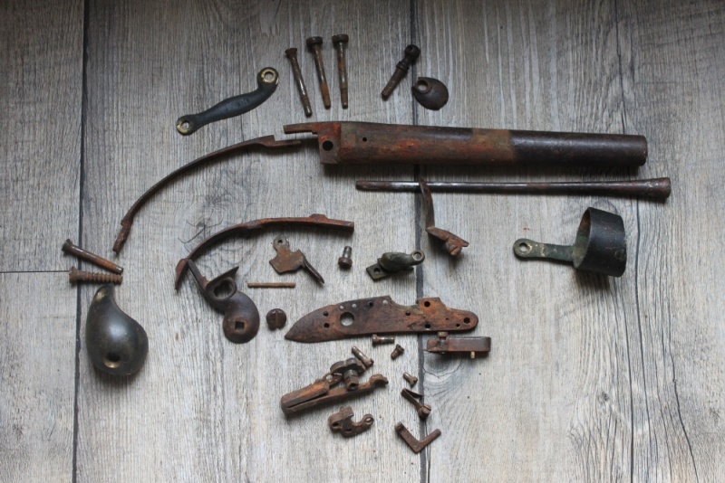

Démontage nickel... aucune vis abimée, tout est venu en chauffant un peu parfois.
La vis la plus compliquée est celle qui traverce la calotte pour aller retenir la pièce en métal à l'opposé sous le pontet, impossible de chauffer avec une lampe à souder ou un petit chalumeau à cet endroit, car trop proche du bois. J'ai donc trouver une technique qui a très bien marché... chauffer le bout de la vis avec un fer à souder, en attendant 10mn, la vis est venue toute seule...
GROS DILEMME SUR CE PISTOLET DE CAVALERIE AN XIII Img_8219
GROS DILEMME SUR CE PISTOLET DE CAVALERIE AN XIII Img_8218
GROS DILEMME SUR CE PISTOLET DE CAVALERIE AN XIII Img_8217
GROS DILEMME SUR CE PISTOLET DE CAVALERIE AN XIII Img_8220
Quand je vois les concrétions de rouille sur toutes les parties cachées, je suis plutôt content d'avoir tenté le démontage.

étonnant, j'aurai plutôt pensé que les parties cachées auraient été nickel
en tout cas joli boulot et bon choix !

Le démontage tend à prouver que le nettoyage était nécessaire.
On attend le suite avec impatience.

Ces photos sont bien plus parlantes qu'un éclaté...
Beau travail !

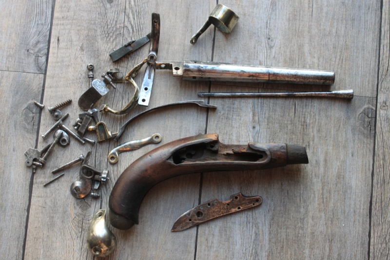

ça y est!! après une dizaine d'heures de nettoyage, fin prêt à être remonté!!!

Remontage très facile, huilage de toues les vis avant serrage, et voilà le travail.
Le plus dur à nettoyer a été toutes les parties laiton, qui étaient très oxydées.

C'est magnifique, j'aimerais réussir une telle restauration un jour !
Comment avez vous eu le métal aussi bien, juste au papier à poncer ?
Et qu'avez vous fait avec le bois pour le nettoyer/conserver ?
je pense avec de la paille de fer 000 et beaucoup d'huile de coude.
Bravo en tout cas, tu l'as rendu très beau. GROS DILEMME SUR CE PISTOLET DE CAVALERIE AN XIII 301937

Hello, et merci pour vos commentaires.
Polissage des plus classiques, papier de verre avec grain type 180 pour commencer, sans appuyer fort, histoire d'attaquer les gros dépôts de rouille, puis on descend dans les grains: 280, 500, 800, puis 1000. C'est le plus fatiguant, car on repasse toutes les pièces une à une avec tous ces grains. Puis à la fin, polissage brosse coton sur touret avec pâte à polir (couleur verte, moins aggressive) ce qui donne l'aspect brillant au métal.
Pour le bois, rien de bien spécial, il était en bon état, juste un lavage avec du savon, séchage, puis cirage.
Avec bien sur bcp d'huile de coude 😃
Ça représente environ 10h sur un pistolet comme celui ci.
