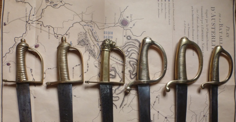

Et voici l'An IX retrouvant sa place dans la lignée:
Sabre-Briquet An IX (Consulat / Premier Empire) - Page 2 Yvolut11
Il manque franchement un 1767 à poignée monobloc et oreillons figuratifs... Nouvel objectif !

On en voit passer de temps en temps, mais plus rarement quand même que le modèle initial en deux parties. Déjà une belle série de constituée !
Après il te manquera les modèles de la Garde, c'est déjà plus dur pour le portefeuille... Mais les imitations faites pour la Garde Nationale sont encore accessibles, bien que peu fréquents aussi

Oui, le briquet de la Vieille Garde est aussi un objectif, mais pas à court/moyen terme, justement du fait de son prix. En parlant de ça, que pensez-vous de celui-ci:
Il est très beau mais vu l'état d'usure général, j'ai l'étrange impression que le dos de la lame a été re-gravé. Non ?
Un 1767 à poignée monobloc et oreillons figuratifs il y en a un en vente en ce moment à 200€, un montage révolutionnaire avec une lame plus ancienne. Toujours intéressant mais un peu cher.
Il doit y en avoir des biens poinçonnés Ancien Régime aussi, mais je n'en vois pas.
Et enfin je cherche aussi un bon 1767 à poignée en deux parties, mais à la lame bien gravée. Mais là aussi c'est le portefeuille qui freine vu les prix pratiqués sur le net. J'attends l'occasion en bourse ou entre particuliers.
