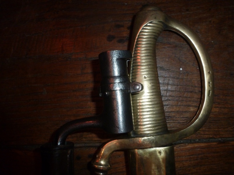

Voici donc mon sabre briquet modèle An IX, plus rare que le traditionnel modèle An XI produit juste après et en bien plus grandes quantités.
Dessiné par Boutet, ce sabre a encre un quillon "en trompette" ou "en pyramide", comme celui de la Garde ou des sabres d'Honneur.
Cela faisait quelques temps que je cherchais un bon An IX parfaitement attribuable au Consulat. Beaucoup de sabres en vente ne comportent hélas pas de poinçons permettant de les identifier précisément et peuvent être des copies plus tardives ou étrangères de l'An IX. Avec ces poinçons de Levavaseur et Mouton, qui travaillèrent ensemble du 4 juillet 1798 au 23 septembre 1803, ce sabre est bien daté. L'An IX commençant en septembre 1800, on peut encore réduire la fourchette à 1800 - 1803. Si vous savez quand à commencée la production des An IX et des An XI, on pourrait encore réduire cette fourchette.
D'autres poinçons sont lisibles: sur la branche de garde un V qui selon Lhoste signifierait "vérification", mais je sais que cette explication fait débat. On remarque aussi un cartouche illisible et les lettres B.Y que je n'ai pas identifiées. Enfin, un O sur la calotte.
La tranche porte l'inscription de la "Manufacture du Klingenthal  Coulaux frères entrepreneurs".
Ce type de sabre produit sous le Consulat fut de fait en service pendant toutes les campagnes du Premier Empire. Impossible bien entendu de retracer l'histoire de ce sabre mais il a bien été porté comme en témoignent les nombreux petits chocs sur la queue de la calotte. On note égallement sur la poignée, côté intérieur (côté contre le soldat), une usure inhabituelle. Ce n'est qu'une supposition mais l'emplacement de cette zone d'usure peu faire penser au frottement d'une baïonnette qui pour le coup aurait été mise à l'envers dans son baudrier. Le point d'usure maximal correspond avec le niveau de la virole. Mais ce n'est qu'une supposition et je n'ai hélas pas de baudrier pour expérimenter cette théorie.
Le fourreau est relativement en bon état mais il semble un peu plus tardif vu la chape. Il aurait donc été changé ou modifié à un moment ou un autre de la longue histoire de ce sabre.

Superbe !
Des beaux poinçons et un très bel état (nettoyé ou acquis tel quel ?) !
Bravo pour l'enquête sur l'usure issue de la baïonnette, ca a parfaitement l'air de correspondre. Ne reste plus en effet qu'à trouver un baudrier pour le test (les Experts Versailles 8)  )
En complément j'ajouterai que:
-le poinçon "versailles" n'est apposé qu'à partir de 1801 : on réduit la marge.
-le cartouche illisible pourrait être le faisceau de licteur qu'on retrouve encore sur un sabre de cuirassier modèle 1804 (Lhoste et Buigne p. 240)
ex:
-quant à BY... un technicien local !? lol!
bref... Magnifique découverte !

Merci !
Le poinçon "Versailles" induit que le montage ait été fait en ce lieu. Il me semble qu'une partie des sabres est montée à Klingenthal même et n'a donc pas ce poinçon, ce qui ne permettrait pas de réduire la fourchette.
Le faisceau de licteur c'est possible, la partie à droite sur la photo serait le bonnet phrygien ?
Le sabre a un peu été nettoyé mais était déjà en très bon état ! Je l'ai acheté en bourse (à un prix que je trouve très correct vu ce qui est pratiqué sur ce modèle) et me suis fait accoster moult fois dans la matinée par des gens qui voulaient me le racheter...
Bien content de cette acquisition !

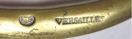

V= "Vérifié" ou " Visité" Poinçon pas exclusif à Versailles, utilisé à Klingenthal sur les montures et les fourreaux également (Pétard)
Le poinçon " Versailles" en toutes lettres est appliqué presque systématiquement sur les montures sorties par cette manufacture de 1794 à sa fermeture en septembre 1818 (même source)

effectivement j'ai repris ma doc et je doute de plus en plus de la version donnée par Pétard ( serait-il à l'origine de cette interprétation du V, tout comme de son" PLD" ???)
Sur le sabre de Cathelineau, les lettres BY sont plus que vraisemblablement les initiales de Brailly. Il est cité comme contrôleur à Versailles en le 8 Floréal An IX, source archives départementales de la Seine et Oise. Donc le "V" serait-il pour Versailles ? La question reste ouverte...
Bottet indique en 1903 dans son livre sur la manufacture: " Dans les armes de troupe, à dater de l'An IX, le mot  Versailles timbré en lettres capitales sert de poinçon d'entrepreneur"  c'est certainement la source reprise par Lhoste/Buigné.
Le passage en régime de manufacture, auparavant en système de régie, a été décidé par arrêté des Consuls le 14 fructidor an VIII, applicable au 1er Vendémiaire An IX. Boutet devait faire monter la moitié des armes blanches pour l'armée dont toutes les lames étaient produites à Klingenthal, le nouveau règlement de la fabrication des armes blanches de cette manufacture devant s'appliquer également à Versailles (Gassendi), notamment en ce qui concerne les contrôles et le poinçonnage. De mémoire, aucune marque "V" ne semble prévue comme signe de vérification dans ce règlement que je vais relire attentivement quand même.
La photo que j'ai mise à titre d'exemple est prise sur un briquet An XI des années 1807-1814

La cartouche illisible n'est elle pas la signature de Boutet comme ici :
Sabre-Briquet An IX (Consulat / Premier Empire) _tem1610
Question
Nombre de messages : 4055
Sabre-Briquet An IX (Consulat / Premier Empire) Empty
MessageSujet: Re: Sabre-Briquet An IX (Consulat / Premier Empire)   Sabre-Briquet An IX (Consulat / Premier Empire) EmptyMar 8 Mar 2016 - 16:21
Très intéressant ce dossier que nous ouvrons sur le poinçon V, son origine et sa signification !
Pour le cartouche, je n'ai pas la dimension de celui de Boutet mais à vue d’œil il me semble plus long que le cartouche illisible présent sur mon sabre.

En voici un à vendre,nous nous y trouvons le fameux PDL, le fameux V et divers poinçons......
Sabre-Briquet An IX (Consulat / Premier Empire) _0000710
                                                                                   Sabre-Briquet An IX (Consulat / Premier Empire) Marqua11
Sabre-Briquet An IX (Consulat / Premier Empire) Poigny11
