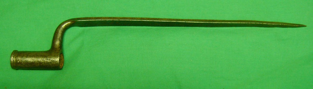

Longueur totale 42,5 cm.
Longueur douille 70 mm.
Diamètre intérieur douille 2 cm environ.
Distance bouche>tenon (supérieur): 4,8 cm.
Largeur fente 0,5 cm
Lame triangulaire à 2 pans évidés.
Virole absente, aucun poinçon.
Qu'est-ce que ça peut bien être?
Merci,
cordialement,

De loin on aurait pu penser à une baïonnette pour fusil de soldat modèle 1768, mais l'évidement de la lame ne correspond pas...

en effet, j'ai comparé les dimensions et c'est un peu différent.

Si Philippe n'a pas pu les identifier, celle là et l'autre sans fentes, je ne pense pas que quiconque d'autre le puisse!
Avec un coude aussi massif, il se pourrait que ce soit du germanique, mais sans GDG

Je vais le faire rugir, mais je mettrais un bémol sur la fiche de la 1717... 22,5 mm de diamètre de douille c'est trop fort pour la 1717, je pense personnellement, mais c'est mon avis que je partage, qu'il doit plutôt s'agir d'une baïonnette pré-réglementaire "tardive" qui a servi de modèle à la 1717 mais pas d'une vraie 1717. Celle-ci se rencontre le plus souvent (mais hélas très rarement) avec une douille de 21,5/21,7 mm qui correspond au calibre de 18 balles à la livre (17,5 mm) adopté avec le fusil 1717 qui sera le même pour les fusils français d'infanterie jusqu'à l'adoption de la balle de 18 mm au 19e siècle.
Hélas le règlement pour le fusil 1717 ne donne pas le diamètre de la douille, simplement:
"La douille aura 3 pouces de longueur et sera ajustée sur le canon du fusil..."
