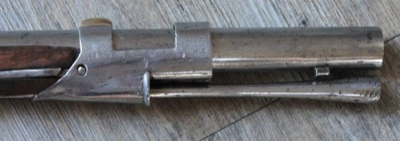

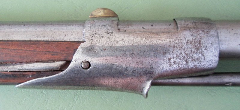

Joli petit fusil ! Ceux restés à la bonne longueur sont plutôt duraille à trouver...
Deux choses seraient éventuellement à améliorer, d'une part l'embouchoir qui semble une reconstitution mal interprétée au niveau de la lèvre, il suffit de comparer avec un bon d'époque
par ce temps de M.... petit jeu de devinette.. fusil n°1 Po9o
par ce temps de M.... petit jeu de devinette.. fusil n°1 Qlm1
Il faudrait en trouver un bon, on ne sais jamais, avec un peu de patience au détour d'une bourse...
En attendant celui-ci garni bien ton fusil.
Et d'autre part la position du tenon de baïonnette très en avant( mais c'est plus compliqué à rattraper, il faudrait le dessouder et le remettre au bon endroit). Tel qu'il est, on ne peux pas monter la baïonnette française, ce qui n'est pas non plus une obligation !

Je pense que la position du tenon est adaptée à la baïonnette 1777, AN9 ou 1822, une modification qui aurait eu lieu lors du raccourcissement.

Merci les amis pour vos réponses 😊
Même pas pensé à essayer une 1777 dessus... je vais tenter cet apm.

Sur un canon adapté à la baïonnette type 1763, la longueur de la bouche à l'embouchoir est d'environ 86 mm, l'avant du tenon est à 44 mm du bout. Pour une 1777, les longueurs sont respectivement d'environ 68mm et 27 mm pour l'avant du tenon

Je me demande si l'embouchoir n'est pas celui d'un 1763 pesant amputé de sa gouttière?
Le fusil 1763 du musée de Joux a un embouchoir qui a exactement cette forme.

L'embouchoir du 1763 est droit à l'arrière, celui du musée n'est sans doute pas bon (pièce d'un fusil étranger ?)

En effet, je n'avais pas fait attention à l'arrière.
Celui de Joux est bien droit.
