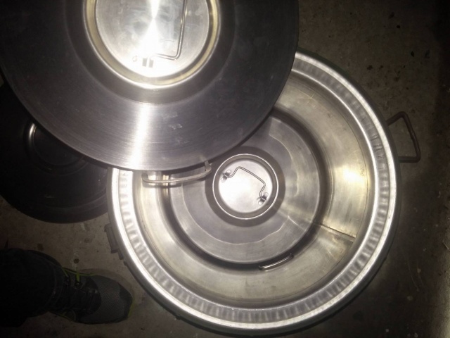

j' ai une glacière aussi pensez vous qu' elle soit de type militaire ?

La marmite norvégienne est bien militaire après guerre, avec des éléments inox elle date des années 80/90.
Avant les éléments étaient en fer étamé puis en alu.
Après l'extérieur a été fait en matière plastique.
Ces norvégiennes étaient marquées pour pouvoir savoir à quelle unité elles appartenaient.
Ici c'est plutôt une destination, comme parc véhicules, parc à roues, parc à chars...
Vraisemblablement pour la garde de ce parc.
