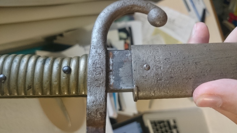

Je fais appel à vous pour des baïonnettes qui ne rentrent pas du tout dans mon thème.
Je voudrais savoir dans un premier temps si elles sont originales. Elles sont recouverte d'une sorte de peinture, ce que je n'avais jamais vu sur ce modèle. Si elles sont bien authentiques, ce qu'il faudrait faire pour leurs rendre un coup de jeune et éventuellement une petite estimation.

Dans un premier temps, il faudrait leur enlever cette peinture grise métallisée qui cache l'aspect réel de la pièce.
Ensuite, se débarrasser de la rouille sur les parties métalliques, sans effacer les marquages !
Si elles sont au même numéro fourreau et baïo, il faut compter entre 120 et 140 € en fonction de l'état et du marquage sur le dos de lame.
Si pas au numéro => 80 € maxi.

selrake a écrit:
Merci pour la réponse, une idée pour enlever la peinture?
Du Decapex pour métaux, c'est très bien, ça se trouve dans tous les magasins de brico.

D'après tes photos, on dirait bien qu'elles sont au même numéro, c'est un bon point !
Maintenant il faut leur redonner leur aspect original de façon méthodique et contrôlée.
A toi de jouer.

Elles sont effectivement au même numéro, une fois que j'aurai acheté le fameux Decapex je passe dans la rubrique restauration pour piocher plus de conseils!

Conseil pour l'utilisation du Decapex en gel :
Tu mets en peu de produit dans un récipient en verre style ramequin.
Tu étales une couche de produit à l'aide d'un pinceau sur toutes les parties peintes.
Tu laisses agir quelques minutes => compte 5 bonnes minutes.
Tu essuies avec un vieux chiffon que tu jetteras après usage, le produit est un dissolvant à forte odeur (à faire dans un local aéré).
Tu rinces ensuite à l'eau abondamment (pour le fourreau, toujours rincer sans faire rentrer d'eau, l'entrée du fourreau vers le bas)
Tu essuies de nouveau, bien à sec.
Tu rinces bien ton pinceau à l'eau et il sera de nouveau utilisable.
A partir de là commence une autre étape de restauration qui sera différente en fonction de l'état d'oxydation du métal.
Voir les conseils dans la rubrique restauration.
Stéph.

Quel idée de badigeonner avec du minium argenté pour tuyau de poêle, de telles pièces
Tu risque de découvrir de la peau d'orange sous cette vilaine barbouille, qui peut faire baisser l'estimation de Stéph.
Le décapex en gel c'est parfait
@+ Patrick
