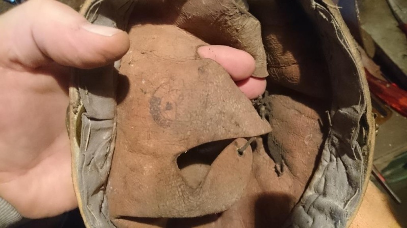

Au moyen d'une pince ouvrir délicatement les deux pattes de fixation de la plaque servant à maintenir la coiffe et les jugulaires. C'est du laiton souple mais délicatement quand même.
Puis sortir la coiffe.
Conseil, prenez des photos avant et repérer bien les pièces de façon à les remettre du bon côté et dans le bon sens au remontage.
Pour retirer la coiffe il faut aussi déplier les tenons avant et arrière toujours délicatement.
Si le cuir est un peu sec et pas en bon état, passez délicatement un peu d'huile de pied de bœuf qui va nourrir le cuir et l'assouplir. Ne pas trop faire boire le cuir pour ne pas tacher les tampons coté fleur de cuir à l'intérieur de la coiffe.
L'intérieur du casque est alors visible et on peut nettoyer délicatement la peinture, un chiffon avec un peu de W40.
Prendre en photo et repérer avant démontage les écrous des fixation du cimier et porte plumet et les repérer en vue du remontage.

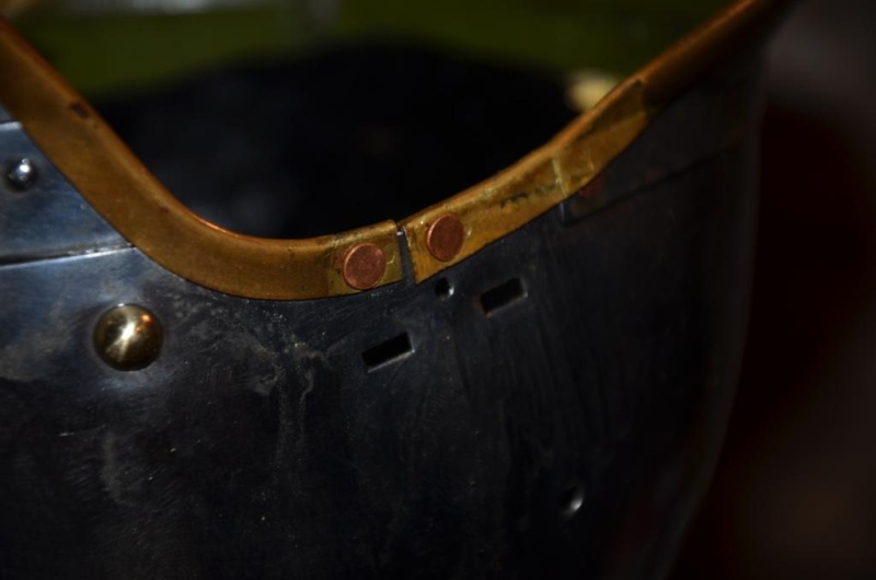

On remet en place les deux joncs et on tapote doucement avec un manche en bois pour qu'ils reprennent leur place.
Pour refixer comme à l'origine les joncs et la plaque frontale, on utilise des petits clous de tapissier en cuivre qui font exactement le bon diamètre et dont la tête est la parfaite copie des têtes de rivet d'origine.
On les mates au marteau et une fois bien écrasé on lime la pointe si nécessaire.
Le rendu est parfait, c'est fixé solidement comme à l'origine et impossible de faire la différence entre ces nouveaux rivets et les anciens d'origine comme ceux laissé sur la coque en assemblage de visière par exemple.

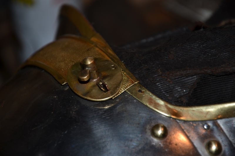

Le cimier et les vis seront également traitées de la même façon, brosse laiton sui très sale et un coup de polissage avec pate spéciale laiton cuivre.
On remonte la coiffe en nettoyant aussi les plaque de maintient.
Bien mater les deux bras des tenons de la plaque de maintien avec une pièce de bois. Cela doit être costaud pour que les jugulaires ne "branlent" pas. Il faut donc une bonne assise en dessous et bien protéger le casque.

Fin de journée ce dimanche.
J'ai pu restaurer le cimier et la coiffe.
Coiffe démontée et dépoussiérée, pas mal de larves entre les plis et recoin, attention à ça aussi, les coiffes sont un nid à parasites.
Nettoyage avec un savon spéciale cuir à la glycérine qui ne sèche pas le cuir mais nettoie bien.
Bonne surprise le tampon de réception et d'autres ressortent bien, le casque est de juin 1914.
La coiffe est numérotée 6 et on retrouvera cette marque sur l'arrière du cimier sous l'emplacement de la crinière.
J'ai passé du temps pour démonter délicatement les pourtours tenant la partie latérale du cimier pour le redresser en passant par l'intérieur avec une pièce de bois et après avoir redressé la partie tordue, j'ai avec un petit burin en cuivre tout serti.
Brosse laiton et polissage pate blanche très fine.
Le cimier est aussi redressé après chauffage léger sur un réchaud.
Bref une après midi de boulot mais déjà deux pièces remise en état.
Alain
Astuce, je place un morceau de bouchon entre les parties du cimier pour
éviter toute déformation pendant les manipulations.
Et voilà c'est redressé et remis en place, avant après direct.
Le chiffre 6 qui correspond à la taille qu'on retrouve sur diverses pièces.
