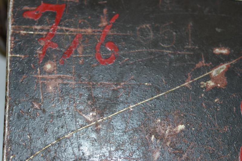

j'ai récupéré cette caisse de mg42 made in normandy. je me demande ce que font ces numéros peint sur la caisse??? et une estimation svp
merci au spécialistes

merci popoche et les marquages, ca te dit rien? c'est pas un numéro de la mg qui va avec ?

Ce n'est pas une "caisse MG42", ce type de caisse était standard pour le transport de bandes de tous les types de mitrailleuses en service dans les armées allemandes.
Quant au prix, 80 à 100 euros?? Il ne faut pas non plus exagérer, elle est assez abîmée, ce n'est pas un objet rare.

A priori c'est ne pas la numéro du MG qui va avec.
Chaque section d'infanterie a une charrette a quatre roues(HF 1) avec 2 chevaux,sur laquelle autres que le mortier de la section et le matériel du pionnier sont transportes les MGs et tout le munition de la section qui n'est pas sur l'homme.
Ceci pendant la marche;jusque avant un engagement les MGs et la première dotation en munition
sont prises par les préposes et au cours du engagement le reste de la munition.
Alors,avant ou pendant un combat on ne va pas se amuser de dispatcher la munition après la numéro
d'arme.
Une marquage qui est plus plausible sur une caisse de munition est la numéro de la section au sein
de la compagnie. Cette marquage semblerait plutôt a cela: I(section en romain)/2(compagnie en arabe) mais pas a "8.5",en dehors des chiffres,une compagnie a seulement 3 ou 4 sections.
La marquage sur ta caisse peut être une numéro d'immatriculation d'un véhicule,dont la caisse fait
partie de la dotation de bord.Mais la peinture en rouge est hautement inhabituelle(couleur habituelle blanc ou bleu foncé) ainsi que l'emplacement sur la coté.Car une caisse a bord des véhicules est censé d'être dans un "rack" et par la,les marquages d'coté se usent le plus vite.

Tout à fait en accord avec sgt-Barba, non seulement les bandes, mais aussi, les caisses ateliers, les caisses de grailleuse,etc... Pour son prix vu l'état, 30/50€ reste correct.
Pour les marquages, je les penses post ww2, ils semblent recouvrir les traces sur la caisse, vu de loin...
Yves.

merci bien pour les renseignements , je m'en doutais un peu pour les marquages rouge, par contre, c'est un modèle alu, pas mieux que les modèles d'après?

pour être exacte c'est un "Patronenkasten 34" conçue pour le MG 34 a la base, mais
aussi utilise pour le MG42.La caisse en alu est parmi les productions précoces car la
caisse ensuit fut produit en acier.
Cet caisse fut remplace par le "Patronenkasten 41" aussi pour MG 34/42 mais plus simple
de présentation.
Le prix propose par PZ pour la caisse dans cet etat de 30/50 euros est correcte.

Sous le "7/6" il y a beaucoup de choses de gravées.
Pouvez vous nous les décrypter ?

c'est plutôt indescriptible gth94 Wink
Nombre de messages : 3704
MessageSujet: Re: caisse mg42 avec numéro?   Jeu 21 Jan 2016 - 18:29
En tout cas, si c'est gravé en dessous de la peinture, ça signifie que la peinture est plus récente.
Et ce genre de gravure ne fait pas trop réglementaire WWII.
Donc si c'est le cas, peintures post war.

MessageSujet: Re: caisse mg42 avec numéro?   Jeu 21 Jan 2016 - 19:22
oui, pour moi , c'est post war.

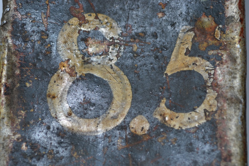

Pour moi, les marquages rouges n'ont rien de ww2, par contre le 85 en blanc du couvercle, est possible avec une photo rapproché...
GTH94, parle, je pense de tout ce qu'il y'a de gravé, direct à la lame sur la peinture de cette caisse, au niveau du 7.6 rouges...?
Yves.
cedo14
Nombre de messages : 2605
Age : 49
Localisation : Démouville
MessageSujet: Re: caisse mg42 avec numéro?   Jeu 21 Jan 2016 - 20:36
oui, il parle des coups de lame, je ferais une photo rapproché du 85 demain à la lumière du jour Wink

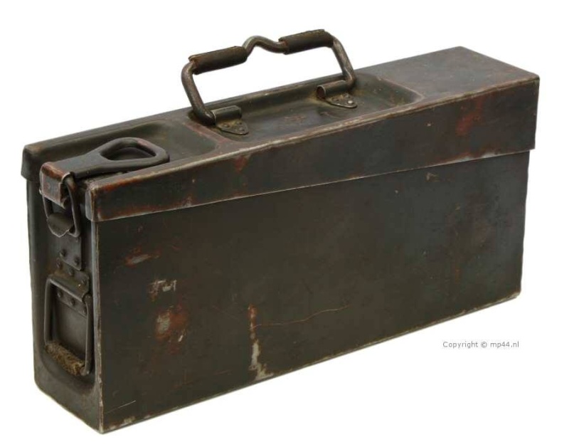

je viens de trouver ca Wink
Munitions Can 34 et 41 (Patronenkasten 34 u. 41)
je confirme tes dires bmc Wink
Les premiers modèles de la boîte sont réalisés en aluminium, tandis que les ultérieures sont faites d'acier.
