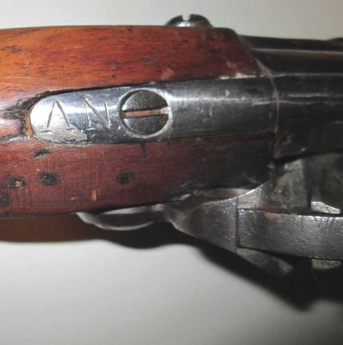

joli petit sabre aux marquages très intéressants !
Concernant le marquage AN, voici un autre exemple, sur la queue de culasse d'un fusil modèle 1766 cette fois
Encore un sabre de  grenadier Jx1k
Philippe

MessageSujet: Re: Encore un sabre de grenadier   Encore un sabre de  grenadier EmptySam 23 Jan 2016, 12:45
et mercie a vous Chatelineau: vous êtes toujours au top. cheers
Et mercie a vous -gratias tibi ago-, Cave
En quelle année a été fabriqué votre fusil?

MessageSujet: Re: Encore un sabre de grenadier   Encore un sabre de  grenadier EmptySam 23 Jan 2016, 15:04
malheureusement je ne saurais dire de quelle année il est ; je vais ouvrir un sujet sur ce fusil dans la rubrique ad-hoc.
Philippe
