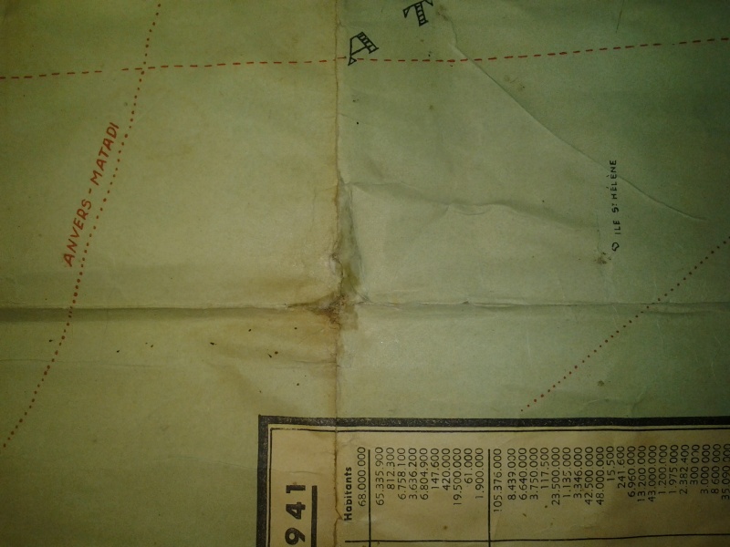

L'avantage des vieux papiers déchirés, c'est que la plupart du temps il ne manque pas de morceaux! Ils sont simplement repliés par dessous:
Alors bien sûr ce n'est pas magique non plus, parfois on ne sait rien faire car il manque des morceaux:
D'autant que cette carte à déjà été rafistolée (les jonctions sont d'ailleurs d'une précision époustouflante d'à peine 3mm   )
Pour bien faire, il aurait fallu que je décolle ou découpe toutes les sections pour les réassembler...
Mais là fallait pas pousser tant pis!!!
