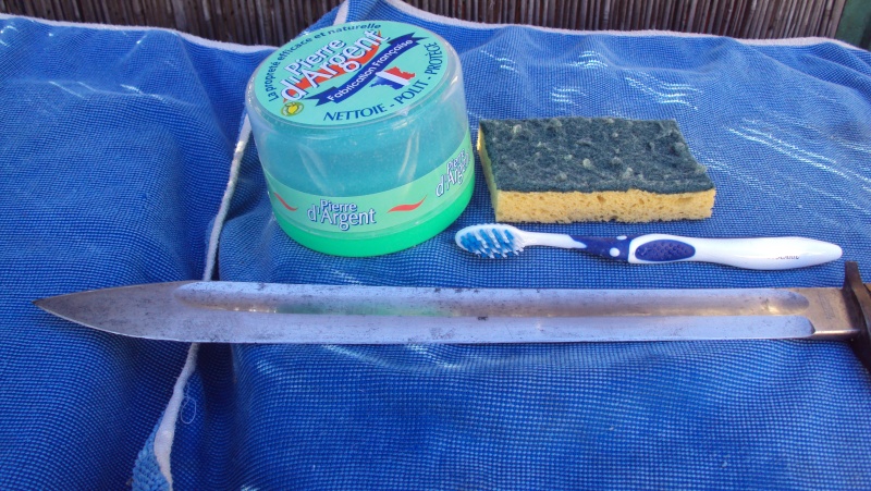

La lame a un bel aspect. Au touché elle présente de petites aspérités uniformes sur toute sa longueur, deux ou trois coups dits "martelage" sur son dos, des légères griffes verticales sur chaque flanc vers la pointe et des crevasses sur le contre tranchant et des griffes. Le fil de la lame au doigt présente des petites imperfections. Bien que la lame soit belle nous ne pouvons pas prétendre à la rendre comme neuve. Ne vous inqiétez pas on va atténuer tout ça. Elle mérite un polissage oui.
ETAPE n°2
C'est le nettoyage primaire.
Il faut de la pierre d'argent, du miror, une éponge tampon usée, une brosse à dents, un seau d'eau chaude, du coton.
Le miror et la pierre d'argent sont des produits abrasifs.
Polir une lame de baïonnette. Dsc02623
Polir une lame de baïonnette. Dsc02621
Polir une lame de baïonnette. Dsc02622
Voilà déjà un premier résultat, c'est déjà bien. Pour ceux qui redoutent le polissage ils peuvent s'arrêter là en déposant sur la lame de l'huile pour arme.
