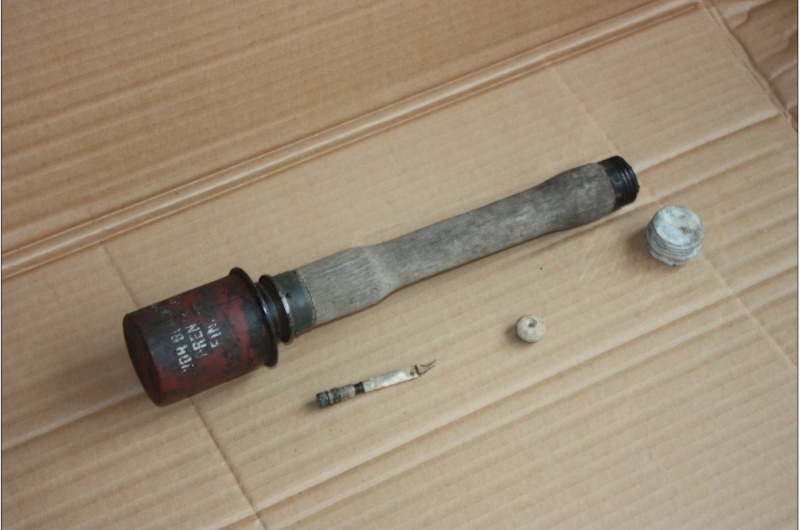

Bonjour à tous
ayant acquis récemment une M24 sur le forum et celle-ci n'étant pas en très grande forme j'avais initialement décidé de ne pas la garder j'ai finalement changé d'avis afin de la restaurer pour qu'elle rejoigne sa sœur dans ma vitrine vu qu'elles possèdent toutes les deux les mêmes marquages sur le manche
j'ai donc quelques questions :
-quel est le type de couleur utilisé normalement c'est FELDGRAU mais existait il un code couleur ?
-quel était la technique utilisé pour peindre les pots pistolet, pinceau ou trempage ?
je ferais un petit tuto quand la restauration sera fini dans la section appropriée
merci à tous
Yvan

Alors très simple... Ne fais RIEN! Laisse là tel qu'elle est! Passe un coup de balistol ou autre très fine huile et hop en vitrine. Ce n'est que mon avi.
Si repeinte elle ne vaudra plus rien ta m24 et sachant qu'une m24 c'est pas ce qui a de plus facile à sortir...

oui elle a été repeinte mais en gris brillant donc pas trop la couleur adéquate

Donc pour la couleur: feldgrau (je connais pas le code couleur mais chez un modéliste tu trouveras sans problème.)
Tu peux, sur eBay par exemple, acheter un pochoir pour refaire le marquage du pot. Ensuite une fois peint il faut un peu l'user pour donner une patine.
Pour le manche a par mettre de l'huile dessus je vous pas trop ce que tu pourrais mettre dessus.

moi à ta place
j'enlèverais la peinture qui a sur le pot pour voir ce qui il y à dessous
acétone,white spirit,decap four etc...
car je prefere un objet même rouillé et sans peinture que un objet repeint et retapé
apres chacun fait comme il l'entend Very Happy

et pour la peinture bah y a plus rien en dessous elle avait déjà été poncée à blanc donc j'ai fait la même chose
j'attends pour voir si il existe un code couleur et surtout avec qu'elle technique ils appliquaient la peinture sur les pots

pour la peinture c'est la reference RAL 6006
Effectivement : tu trouveras facilement de la peinture dite Feldgrau en magasin de modélisme...
mais
elle est faite pour peindre en Feldgrau des choses au 1/35 pas au 1/1 ...
ta grenade va être beaucoup trop claire ...
perso j'utilisais une peinture en bombe vert très foncé ( qui sera tjrs trop clair) et je passais par dessus du verni "SMOKE" qui sert à fumer les vitres des voitures de sport radio-guidées ...
et le résultat avec un patinage "artistique" était très convainquant ...

donc voila ou j'en suis de la restauration :
on remarque que le pot est cassé donc j'ai totalement supprimé l'espèce de mastic en silicone qui servait de réparation et qui ne tenait plus que l'on peut voir sur les photos d'avant la restauration et je compte me servir d'un de ces types de mastic pour métal pour refaire quelque chose de propre et solide mais j'hésite entre les trois suivant
( je cherche quelque chose de durable dans le temps pour ne pas être obligé de recommencer dans 6 mois )
http://www.mr-bricolage.fr/repar-metal.html
http://owatrol.com/tous-nos-produits/7772-cosmofer.html
ou alors :
http://www.leroymerlin.fr/v3/p/produits/soudure-a-froid-special-mecanique-metolux-s-e66213#&xtmc=metolux&xtcr=12
et pour le manche je l'ai poncé aussi sans forcer pour lui rendre un meilleur aspect avant un léger nourrissage à l'huile mais qu'elle type d'huile pour ne pas trop foncer le bois comme sur la photo suivante :
photos de la restauration:
Yvan

Vu qu'elle était repeinte je pense qu'il y a moyen de refaire quelque chose de correct. Continue à mettre des photos de la restauration ;-) je suis ça attentivement

voila l'avancé des travaux : (doucement mais surement Laughing )
matériel utilisé :
- patte Repar métal de ( le roi pinpin )
- papier abrasif grains 280 et laine de fer 000
- Acétone pour nettoyage et dégraissage
- une bombe de peinture RAL 6006 (en attente)
- Un pochoir pour marquage (en attente)
1/ ponçage complet du pot et recollage des morceaux cassé et masticage des enfoncement du dessus du pot
(c'est quand mème autre chose)
2/ ponçage du manche pour lui redonner une jeunesse (sans forcer) et installation du nouveau pas de vis sur le manche
merci à MauserK98 pour le pas de vis du pot et à Mars021  pour la cordelette avec sa porcelaine
j'ai également un ami qui ma filé le pas de vis et le bouchon du manche mais WW1 donc pas les mèmes cotes que l'origine !!
donc le manche attendra son pas de vis et son bouchon d'origine quand j'en aurais trouvé un propre
c'est parti :
Manche :
Mise en place du pas de vis du pot :
( je n'aime pas le jour restant entre la pièce en métal et le rebord du manche ! cela sera donc modifié )
Réparation du pot :
voila j'attends la peinture et le pochoir pour le marquage
et j'aimerais vos avis pour l'huile que je devrais utiliser pour le manche ???
j'avais pensé à de l'huile de lin mais j'ai peur que ça assombrisse le manche
Merci à tous

Ça prend forme !!! :-) Pour moi l'huile de lin serait idéal, ça va pas trop assombrir. Apres il existe peut etre une meilleur huile mais comme ça, ma première idée c'est l'huile de lin.
Autre chose, pour le marquage, je te conseil de faire avec une éponge et tamponner pour avoir un effet patiné et vieillit

avant de peindre le pot passe une ou deux couche de peinture épaisse (genre âpres) puis ponçage à l eau papier 800 et après mise en peinture

mais je pense que je ne mettrai pas d’apprêt car les pots étaient peint directement et j'aimerai me rapprocher le plus possible de l’authentique
certes c'est une protection en plus pour la rouille mais vu qu'elle ira en vitrine je pense que cela n'est pas nécessaire de trop charger en produits
Nicostow
Nombre de messages : 599
Age : 33
Thème de collection : militaria ww1&ww2
Date d'inscription : 18/01/2013
MessageSujet: Re: Questions Grenade M24   Mer 27 Jan 2016 - 12:08
kaiser613 a écrit:
merci des conseils Gorgea
Tu te trompe: il y avait bien une couche d'apprêt, sur tout les pots de m24, j'airemarqué qu'une peinture rouge style rouille était en dessous du vert (anti rouille? Je ne sais pas)
gorgea
Nombre de messages : 366
Localisation : picardie
Thème de collection : allemand seconde guerre
Date d'inscription : 07/11/2015
MessageSujet: Re: Questions Grenade M24   Mer 27 Jan 2016 - 15:58
les deux couches de peinture ne sont pas pour la protéger mais pour la rendre plus belle, en les ponçant il va enlever tout les imperfections rayures trous ect...
gorgea
MessageSujet: Re: Questions Grenade M24   Mer 27 Jan 2016 - 16:31
re
regarde ce fourreau il était plus que peau d orange j ai fait la même technique uniquement de la peinture
dany29
Nombre de messages : 328
Localisation : à l'ouest
Thème de collection : ww2
Date d'inscription : 06/08/2013
MessageSujet: Re: Questions Grenade M24   Mer 27 Jan 2016 - 18:29
comme dit nicostow,( et peut être aussi en fonction des fabricants),
les pots des grenades à manche recevaient bien une couche d'apprêt de couleur  rouge/brun  avant peinture.
D'après mes recherches sur le net,( car je restaure moi aussi un pot de grenade), Je pencherais bien pour un apprêt de type   RAL 8012.
il est quand même souhaitable de mettre un apprêt car ta peinture risque de ne pas tenir ou s'écailler rapidement.
