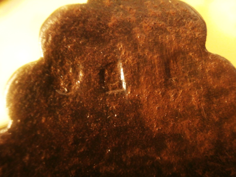

bonjour à tous
merci de m'identifier et de m'estimer ce sabre
je le pense authentique d'après ce que j'ai pu trouver
la lame a été bronzée certainement pour stopper la rouille
les marquages sont bien visibles
ced
Nombre de messages : 3600
MessageSujet: Re: identification sabre d'abordage 1811 daté 1812?   Jeu 12 Nov 2015 - 6:37
Les photos sont un peu floues.
Il y a effectivement des copies de ce sabre qui circulent.
Le marquage de la lame de celui ci ne me plait pas du tout.
Il faudrait de meilleures photos.
L'etat du fourneau peut aussi être une indication.

MessageSujet: Re: identification sabre d'abordage 1811 daté 1812?   Jeu 12 Nov 2015 - 6:43
le marquage est bien conforme
http://klingenthal.chez.com/marquages_etat.htm
MessageSujet: Re: identification sabre d'abordage 1811 daté 1812?   Jeu 12 Nov 2015 - 6:52
C'est l'épaisseur du trait et le manque de netteté qui ne me plait pas, mais cela vient peut être de la photo.

MessageSujet: Re: identification sabre d'abordage 1811 daté 1812?   Jeu 12 Nov 2015 - 7:08
je rajoute quelques photos

MessageSujet: Re: identification sabre d'abordage 1811 daté 1812?   Jeu 12 Nov 2015 - 9:20
un simple bain dans du vinaigre blanc suffirait a débronzé la lame , et ensuite une petit coup d'éponge au produit vaisselle pour enlevé les résidus et neutralisé l'acidité. Si jamais vous souhaitez le débronzé

MessageSujet: Re: identification sabre d'abordage 1811 daté 1812?   Ven 13 Nov 2015 - 9:37
il faudrait connaître la longueur de lame (75,8 cm ou 67,7 cm).
Avec ce type de marquage elle devrait être du modèle court.
Sur la 1° photo le marquage semble empâté, sur la seconde moins.
Habituellement c'est gravé au trait assez fin.
Sur aucune des deux on ne le voit complètement!
Le petit arc de cercle sous le L de Klingenthal est un bon signe car les copies ne le représentent pas il me semble.
Sinon l'allure générale et l'état me semble bien d'époque.

MessageSujet: Re: identification sabre d'abordage 1811 daté 1812?   Ven 13 Nov 2015 - 9:50
salut Crevette
tout d'abord merci
c'est le modèle court
par contre la lame fait 66,7cm et non 67,7cm il ne semble pas avoir été raccourci
aurais tu une estimation?

Nombre de messages : 27409
MessageSujet: Re: identification sabre d'abordage 1811 daté 1812?   Ven 13 Nov 2015 - 10:50
Non, il faut voir chez les pros et diviser par deux, ou sur les ventes effectuées genre Delcampe.
Pour la longueur, la mesure de 67,7 cm n'est pas je pense une science exacte avec ce type de "sabre N°1".
MessageSujet: Re: identification sabre d'abordage 1811 daté 1812?   Ven 13 Nov 2015 - 16:32
En fait, c'est le retour de la boucle du "G".
Pour le prix, un beau, bien marqué avec sa peinture et le bon fourreau, c'est facilement 1500€ +++
Déjà un très beau 1833 est autour de 1000€ !

MessageSujet: Re: identification sabre d'abordage 1811 daté 1812?   Ven 20 Nov 2015 - 17:15
Oui, pour revenir au marquage de votre sabre, il semblerait qu'il a été "appuyé".
Je m'explique: le marquage semble avoir été regravé par dessus l'ancien pour le faire ressortir davantage.
C'est une technique utilisée par beaucoup de vendeur pour augmenter la valeur de l'objet.
Hélas les platines silex et percussion des armes réglementaires subissent de plein fouet cette pratique que je trouve désolantes...
De toute façon avec un peu d'expérience ça se détecte assez facilement.
