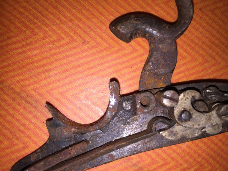

MessageSujet: Re: Vos avis sur différents pistolets anciens   Ven 2 Oct 2015 - 13:41
Ok, j'ai pris mon courage à deux mains et j'ai réussi à démonter les pistolets!!! (3 vis c'est dans mes cordes..)
Je me permet de mettre un lien externe pour le démontage si ça peut servir à d'autre néophyte comme moi: http://www.armae.com/blog/comment-demonter-une-arme-18eme.html (le lien pose problème dites le moi je le supprimerais).
Voici donc le résultat:
Maintenant que l'étape démontage est passé, j'aimerai bien passer au dépoussiérage/nettoyage ... Si quelqu'un à des conseils ou un lien je suis preneur, de préférence simple et sans risque pour les pistolets (j'avais cru comprendre qu'il valait mieux les laisser dans leur état que de tenter des trucs dessus).
Merci d'avance pour tous vos conseils
François

MessageSujet: Re: Vos avis sur différents pistolets anciens   Ven 2 Oct 2015 - 13:51
Déjà, laine d'acier et WD 40 sur toutes les parties métalliques pour commencer et y voir plus clair.
Nombre de messages : 26887
MessageSujet: Re: Vos avis sur différents pistolets anciens   Ven 2 Oct 2015 - 14:01
Il y a en effet le nom du fabricant privé, mais illisible pour l'instant.
Pour le nettoyage, il faut d'abord s'assurer en jaugeant l'intérieur des canons qu'ils soient bien vides!
Ensuite il y a différentes possibilités selon son outillage:
- électrolyse.
- brosse rotative douce sur perceuse ou touret à meuler.
- brosse métallique à main.
- paille de fer ou laine d'acier, grosse au début puis de plus en plus fine avec WD40 ou similaire.
- peut-être l'acide oxalique, ne n'ai jamais essayé.
Ce qu'il faut surtout éviter:
- le papier de verre et la toile émeri gros ou moyen grain pour bricolman du dimanche.
- le papier de verre en lamelles sur perceuse électrique.
- les brosses rotatives trop agressives en acier ou en matériau synthétique.
Les vis à bois sont très souvent nettement plus difficiles à dévisser, il faut bien s'assurer que le tournevis ait la bonne taille et la bonne empreinte sinon il risque de riper.
Le lien d'Armaé est très bien fait.
J'ai dû faire aussi quelques sujets sur le forum en ce qui concerne le bois, les vis etc...
Attention aussi à ne pas se coincer la main entre le chien et le corps de platine en la nettoyant!
Avant tout il faut abattre le chien en le maintenant fermement et en agissant sur la gâchette, attention car le ressort est puissant.
Mais quand on se fait avoir une fois, on fait gaffe les prochaines fois Rolling Eyes

MessageSujet: Re: Vos avis sur différents pistolets anciens   Ven 2 Oct 2015 - 14:13
Pour les bois un nettoyage au chiffon avec de l'essence de térébenthine serait déjà un bon début
Tu devrais avoir quelques conseils de base dans ce lien:
http://www.passionmilitaria.com/f21-la-restauration-et-la-conservation

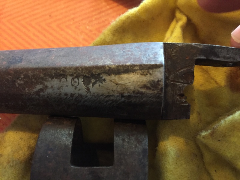

MessageSujet: Re: Vos avis sur différents pistolets anciens   Lun 5 Oct 2015 - 15:37
voici les canons rafraichis:
il semblerait qu il y ait la marque du banc d’épreuve de la manufacture de st Etienne et le poinçon d'un certain "Jean Brosars".Je reste preneur de toutes autres infos...
En l’état je n ai pas trouvé d'autres marques..
Et si quelqu'un avait une fourchette de prix pour ce genre de pièce, je suis preneur aussi.
Merci d'avance
François

MessageSujet: Re: Vos avis sur différents pistolets anciens   Lun 5 Oct 2015 - 16:32
Saint Etienne ça ne fait aucun doute, ce canon a bien été éprouvé au banc d'épreuve.
Pour Jean Brosard j'ai un Brossard Fils qui était armurier-fabricant à Saint Etienne en 1812/1830 et qui avant était canonnier à la fin du XVIII° siècle, il doit s'agir de lui.
Pour le reste je n'ai pas vraiment d'idée.
