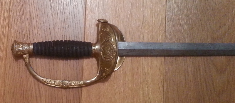

Pour mon deuxième post de la soirée, je fais appelle à vos connaissances pour identifier une épée (de parade?) possible fin 19è (république).
Je n'ai rien noté sur cette arme si ce n'est qu'il n'y a pas de fourreau, que le bouton poussoir à disparu et qu'il y a une cassure au même niveau que ce dernier. Pas de marquage ou de poinçons apparents. Voici l'engin:

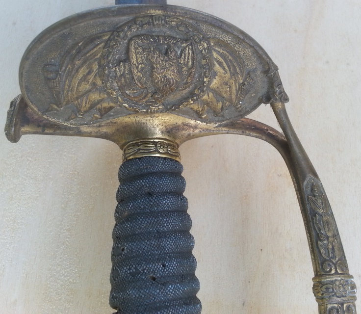

La garde est endommagé comme je l'ai dis et le galuchat de la fusée est abimé, voici des photos détaillés pour aider à l'identification:

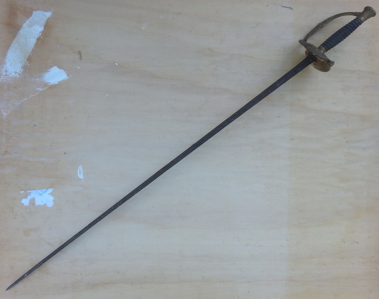

La lame n'est pas vraiment en bon état et je me demande ce que s'est passé, on dirait que quelqu'un a balancé de la peinture dessus il y a 100 ans Shocked  ou bien c'est juste une corrosion artistique Very Happy
Voilà pour les photos, je n'ai pas encore touché à cette lame, je n'en ai pas vraiment le courage mais j'espère que vous saurez m'en donner et me convaincre de lui refaire une beauté.

bonsoir c'est une épée de sous officier à clapet je pense second empire Rolling Eyes
Nombre de messages : 3541
MessageSujet: Re: Aide pour une épée "toute rouilleuse" dirait jacquouille   Lun 14 Sep 2015 - 22:07
Second Empire avec le Coq ?
Plutôt Monarchie de Juillet ou Seconde République.

en effet il s'agit du coq des Orléans et non pas d'une aigle impériale.
C'est une épée du modèle du 15 novembre 1837.
C'est une épée d'officier supérieur, et la couronne complète et bien formée est le signe des inspecteurs et officiers supérieurs des Services de Santé.
(Les autres off sup ayant 2 branches de laurier formant couronne.
Il reste néanmoins une petite interrogation: les drapeaux sont terminés par des pointes comme sous le Second Empire et non pas par des coqs comme ils devraient l'être... Variante???
Pour la lame, elle doit être de section losangique unie, mais parfois damassée.
C'est je pense la différence d'oxydation entre le fer et l'acier qui a fait ce "décor".
Je la nettoierais au papier de verre de carrossier très fin à l'huile fine ou à l'eau.

Merci à vous trois pour ces infos, en effet la section est losangique et j'avais en effet pensé que sous la corrosion étrange devait se cacher des motifs ou autre chose.

Autre petite question sans grande importance mais qui me brûle les lèvres, qu'y a-t-il de représenté sur le quillon?
Comme abrasif pour le nettoyage j'ai du papier de vert jusqu'à 1000 et de laine acier 000, ça ne devrait pas abimer la lame si je n'appuie pas comme un bœuf.
Une tête de lion vue de face.

La fusée pouvait être en galuchat ou en corne, sans signification particulière.
Du papier 800 ou 1000 sera parfait.

Pour la lame, on dirait de la graisse figée qui aurait collé au cuir du fourreau.
Il faut peut être commencer par du dissolvant ou du pétrole.

C'est en effet de la graisse figé, une couche assez épaisse par endroit. Je n'ai pas de fourreau donc je ne peux pas confirmer. J'ai chauffé la graisse à la bougie avant de l'essuyer avec un chiffon, ça marche pas mal, bientôt les photos!

La petite découverte qui fait plaisir, voici ce que j'ai trouvé en nettoyant une première fois la graisse figé (je ferai un second passage au solvant).
D'après ce que j'ai rapidement vu sur le site de l'histoire de la manufacture de Klingenthal, les inscriptions correspondent bien a du 1837. "Coulaux frères à Klingenthal" est utilisé à partir de 1835 et cela change en 1838.
J'ai essayé de voir si on voit un poinçon au bas de la lame, la cravate (usée) à l'air d'en caché mais je n'ose pas l'abimer (d'origine) et encore moins démonter la lame.

J'avais annoncé des photos après avoir usé d'un peu d'huile de coude.
J'ai nettoyé la lame au papier 800 et 1000 ainsi qu'a la triple 000.
Pour la garde, j'ai pris une brosse à dents avec de l'huile ballistol (en rinçant de temps en temps) et un scalpel usé pour gratter les rainures ou la crasse est très collée.
Voici des photos
