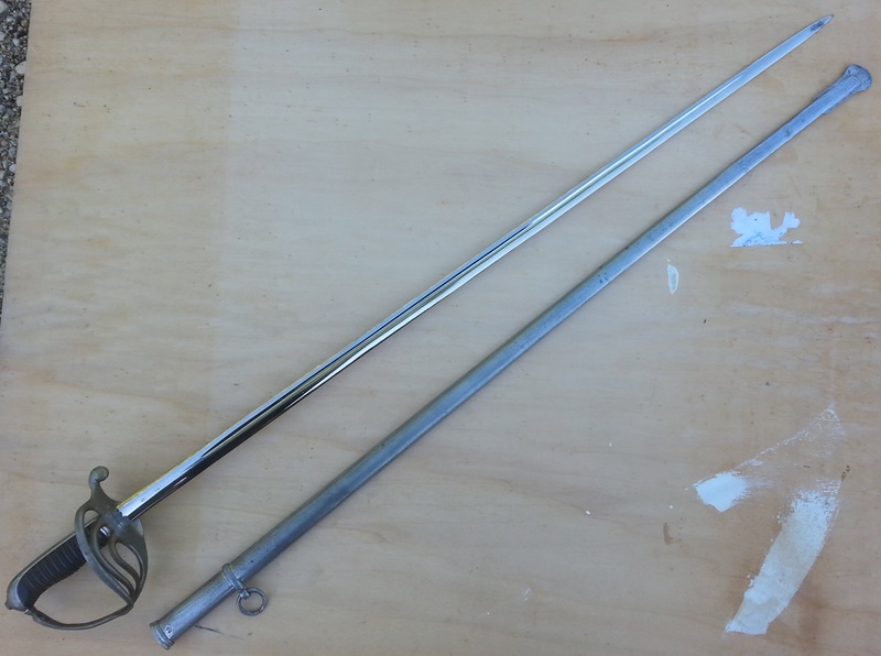

De retour avec une lame sans fin 19è début 20è sur laquelle je cherche des informations et des conseils de nettoyage.
Voici la vue d'ensemble avec le fourreau, la lame est très propre mis à part 2 cm² vers la pointe avec de grosse piqûres.

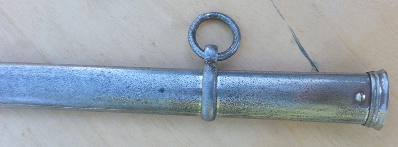

Le fourreau était légèrement rouillé, je l'ai passé au papier abrasif très fin (1000) et à la laine d'acier mais il a l'air piqué (en profondeur) sur toute la longueur comme on peut le voir ci-dessous :/
Quant à la garde, je me demande en quoi elle est faite (non réactif à l'aimant) et si la position de la 3è branche est normale. Il manque la cravate et j'aimerai savoir en quoi était celle d'origine, cuir ou drap coloré?
Je n'ai pas encore touché à la garde mais on voit que la couleur gris métallique s'efface à certains endroits, je me demande ce que je dois faire pour avoir une couleur unie.
Merci d'avance pour l'identification de cette arme et vos conseils de nettoyage!

C'est un modèle 1882 pour officier troupes à pied pour le reste je laisse les pros te conseiller ;-)

sabre mle 1882 d'officier d'infanterie.
La monture est en alliage déformable et très cassant, donc la 3° branche est un peu tordue et je déconseille de la détordre.
Nettoyage: laine d'acier 000, WD40 et huile de coude.
Les piqûres ne partiront jamais sans attaquer le métal.
Pour la cravate je ne me souviens plus...

Sur le mien cravate en cuir brun

Merci pour l'identification éclair!!
A votre avis, dois-je éviter de donner à la garde un aspect laiton en la nettoyant pour un aspect uni? Est-ce argenté d'origine?
Pour les piqures du fourreau, est-ce rattrapable ou faut-il mieux laisser comme ça?
Merci pour l'info sur la cravate.
J'allais demander une estimation mais d'après ce que j'ai vu sur le net, le mien vaut dans les 100€ et encore.
Kilucru
Nombre de messages : 28592
MessageSujet: Re: épée fin 19è WWI ??   Lun 14 Sep 2015 - 19:56
La garde est de couleur argent et généralement l'alliage l'est aussi.
Le fourreau sera difficilement rattrapable il me semble, mais peut-être pas impossible...
Valeur c'est bien aux alentours des 100€.
