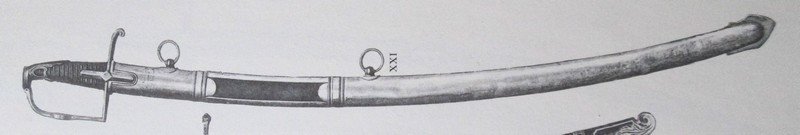

Oui, je pense qu'il y a un "problème" ...
Je crois bien que le sabre de récompense nationale " à 90 Frs" soit comme ceci pour la cavalerie légère à l'époque du Directoire
Chasseur à cheval ou hussard ? N9p3
Philippe

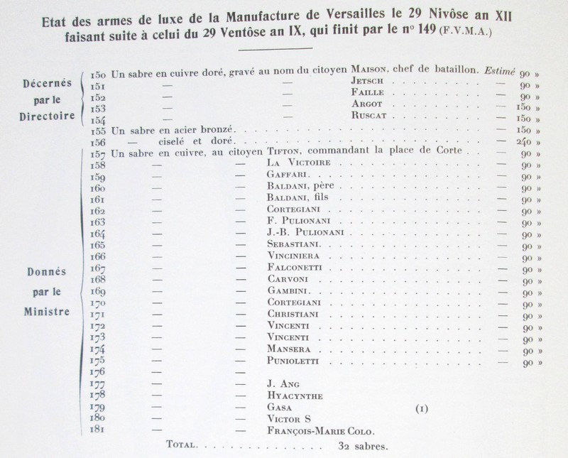

Bonjour, j'ai trouvé la fin de la liste des sabres décernés par le Directoire : 154 en tout
Je crois que c'est l'Ordre de la Légion d'Honneur qui devrait avoir la liste complète
Chasseur à cheval ou hussard ? L7t2
Philippe

Bonjour Philippe,
Bien joué pour la liste.
