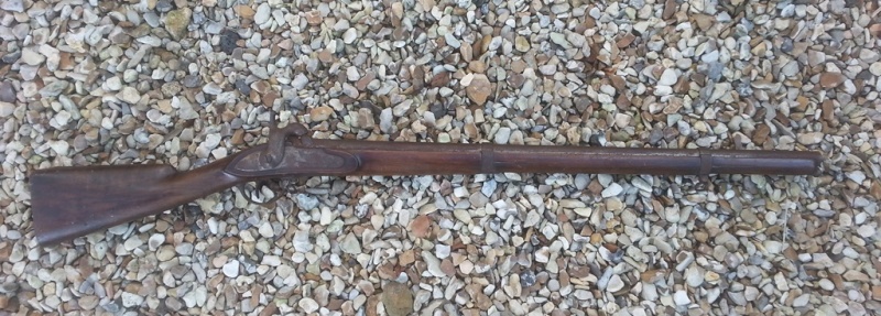

Pour mon premier post (hors présentation), je requiers vos avis concernant un fusil qui traine depuis un certain temps dans la maison familiale.
Voici la bête:
Fusil inconnu XIXè? Vue_en10
Il fait 3,7kg (environ) et fait 115cm de long (du haut de la crosse au bout du canon).
Aucun marquage visible, j'ai regardé partout. C'est une arme à percussion donc sans doute XIXè siècle mais après....
A noter que le système de percussion marche très bien.

c'est un fusil qui a été raccourci d'une bonne vingtaine de centimètres.
Sa baguette a la tête du mle 1822 TBis, mais le reste ne correspond à aucun règlementaire français mis à part peut-être le bois, les épinglettes et la grenadière.
Le chien est civil, la platine aussi (elle n'a jamais été à silex), tout comme le canon et peut-être également le pontet.
Origine civile ou étrangère Question
Il y a peut-être des poinçons d'épreuve sous le canon qui pourraient renseigner au moins sur sa nationalité?

C'est donc un fusil civil de type militaire de Saint Etienne, vraisemblablement fait pour une garde nationale après les années 1840/42 directement à percussion.
Il lui manque bien les derniers 20/25 cm à la bouche, il devrait atteindre la longueur totale de 140/142 cm correspondant à la longueur standard des fusils d'infanterie de l'époque.
Il lui manque aussi son embouchoir et l'épinglette (ressort) correspondante.

Petit rectificatif:
la baguette à tête de clou n'est apparue que dans les années 1860 avec les transformations Bis des fusils (rayures, auparavant les canons étaient lisses)).
Le canon est il rayé, ces rayures peuvent être très faibles?
La hausse ayant été rajoutée par vissage, il est possible que l'époque de fabrication soit bien des environs de 1840, sans hausse et avec une baguette en poire.
Cette hausse aurait alors été ajoutée vers 1860, avec peut-être un changement de baguette pour qu'il ait l'allure d'un fusil moderne, et peut-être aussi une mise en rayures du canon.
Bien que cette mise en rayure ait été problématique pour un petit armurier privé qui n'avait certainement pas de banc à rayer à l'époque.
Il aurait fallu qu'il le fasse rayer à la manufacture Impériale.
Autre supposition: ce fusil aurait été fabriqué vers 1860, canon rayé ou non, et l'armurier aurait alors mis la hausse et la baguette tête de clou directement pour lui donner une apparence moderne malgré sa platine "avant" d'un type ancien.
(Dès les années 1840 apparaît un nouveau type de platine de type "renversée" ou "arrière", plus fine et plus moderne qu'on trouve notamment sur les fusils 1842, 1842 etc...).
Certaines gardes nationales relativement bien dotées en moyens financiers (communes riches) pouvaient acheter des fusils d'armurier privés qui coûtaient assez cher, ce serait un peu le cas pour celui-ci.
La commune étant suffisamment aisée pour acheter ses armes à un privé, mais pas suffisamment pour acheter le dernier modèle de fusil.
D'autres gardes nationales plus pauvres (petites communes) pouvaient recevoir de l'Etat des fusils anciens de l'armée qui avaient été réformés suite à l'adoption de nouveaux modèles par l'armée, ou même de fusils réformés pour cause de mauvais état.
Ces fusils ex-militaires étaient alors marqués au fer rouge sur la crosse d'une marque circulaire avec les lettres PDL: Propriété De L'état.
Ce n'était qu'un prêt de l'état et les communes devaient les restituer quand elles n'en avaient plus l'utilité.
Pour ce qui est de sa longueur, il a été raccourci après sa mise au rebut par la garde nationale, certainement par un chasseur qui ne voulait pas s'encombrer en sous-bois d'un fusil de 140 cm.
S'il avait été raccourci pour conserver un usage militaire l'embouchoir aurait été remonté, c'est certain.
C'est dommage car les parties métalliques sont très propres, juste une fleur de rouille qui partira bien je pense.
Il n'a jamais été restauré et poli-gratté outre mesure, les arêtes du métal étant bien nettes.
C'est un très beau et très intéressant petit fusil qui mériterait d'être bien et correctement remis en état, surtout s'il fonctionne bien.
Les fusils privés de la garde nationale, s'ils ne sont pas rares, sont du moins moins courants que les armes ex-armée marqués PDL.
Surtout avec ce type de platine avant fabriquée directement à percussion, c'est bien la première que je vois!
Après il a eu sa vie propre, c'est à dire le passage dans le civil et la chasse, ce qui est le cas de très nombreux fusils à percussion.
Question valeur, c'est un peu difficile à dire.
D'une part les fusils de la garde nationales n'ont pas une valeur fantastique, surtout s'ils ont été transformés chasse.
Même un fusil totalement règlementaire de type correspondant (1822 TBis) ne vaut guère plus de 500/600€ s'il est dans un état passable car c'est très courant.
D'autre part ce fusil a quelques particularités qui font son intérêt: la platine "avant" directement à percussion, son état qui n'est pas si mal que ça, sa baguette d'origine et le fait qu'il n'ait jamais été retouché-bidouillé-restauré depuis la fin de sa vie dans la chasse.
Sa valeur oscillerait entre 150 et 300€ selon la façon dont on le considère, et il mérite de la considération.
Toutefois il sera difficile de le revendre plus de 150€ à moins de tomber sur un amateur qui reconnaisse ses particularités et qui ne soit pas rebuté par son raccourcissment.

Pour le nettoyer, comme une arme blanche en effet.
Laine d'acier fine ou extra fine et huile de coude!
Une brosse métallique tournante pourra aider, tout comme une petite brosse de Dremel car certains endroits sont peu accessibles.
Il est conseiller de "tirer le canon en long" à l'extérieur, c'est à dire de le nettoyer dans le sens de sa longueur, le résultat est plus beau.
Il sera possible de démonter le chien en faisant attention à ne pas abîmer sa vis.
Les vis de plaque de couche risquent d'être très grippées, il ne faut donc pas forcer et nettoyer la plaque sans démontage.
Celles du pontet-sous garde viennent en général assez facilement.
L'intérieur du canon sera à faire à l'écouvillon laiton voire acier s'il est vraiment trop rouilleux.
Bien s'assurer avant qu'il soit totalement vide!
Pour le bois je fais généralement un bain de granulés de soude caustique pour tout dégraisser, séchage à l'air ambiant, ponçage léger car le bois deviendra un peu pelucheux et cire.
Les petites enfonçures peuvent être relevées en passant un fer à repasser sur le bois humide, ou éventuellement avec un fer à vapeur.
Sinon avec un canon lisse on a affaire à un armurier qui n'a pas voulu s'embêter à faire rayer son canon à la Manufacture ce qui aurait entraîné un surcoût non négligeable.
La hausse n'est donc là que pour faire beau et moderne, avec une balle ronde et un canon lisse elle n'est pas du tout indispensable.

Merci pour les conseils, je vais m'atteler sur les posts des sabres/épées!

Merci pour les poinçons
Nombre de messages : 7903
Age : 78
Fusil inconnu XIXè? Empty
MessageSujet: Re: Fusil inconnu XIXè?   Fusil inconnu XIXè? EmptySam 5 Sep 2015 - 14:26
Je viens de trouver ceci dans ma bibliothèque, cela provient d'un dossier présenté sur le forum:
Fusil inconnu XIXè? <a href=Fusil inconnu XIXè? Poinyo10" />

Le poinçon ressemble en effet énormément à celui présent sur mon fusil, qu'y a-t-il écrit à côté (sous la rouille)?
Un lien possible vers ce dossier?

Bonsoir à tous,
Après avoir trainé la patte pendant quelques mois, je me suis enfin lancé dans le nettoyage de ce fusil, voici le résultat.
Fusil inconnu XIXè? Fusiel10
Fusil inconnu XIXè? Fusiel11
Pour le bois je n'avais que de la cire "classique sous la main", d'où le rendu assez clair du bois, qui soit dit en passant a subit de nombreux chocs provenant surement de sa carrière de chasse.
Je n'avais rien pour nettoyer l'intérieur du canon qui plutôt bien rouillé, j'ai juste graissé avec un chiffon pour stopper la rouille.
Il a un peu plus de gueule maintenant, ce n'est pas parfait mais il est présentable Very Happy
