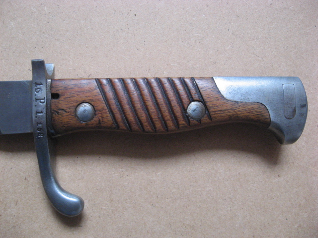

J'ai été amené à démonter les plaquettes d'une 98/05 une fois et je me suis fabriqué le même tournevis.Je possède quelques 05 avec des marquages de pionnier et je voulais en nettoyer une dont la poignée était fleur de rouille mais maintenant je regrette un peu  Rolling Eyes car elle est trop propre et je les préfère plus jus.
Gilles

Salut Gilles,
Très chouette ta 98/05 ! Moi même comme ça elle me plait beaucoup rabbit
Le mois prochain je vais rentrer une 98/05 aA mS "de transition" avec fourreau fer, elle est jus, si jamais elle t'intéresse ...
Loïc

MessageSujet: Re: Démontage plaquettes bois de baïonnettes.   Ven 21 Aoû 2015 - 18:22
Elle est d'enfer cette 98/05 même si je préfère les choses jus Wink
