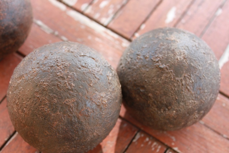

Hello les amis,
Voici une des dernières rentrées, quelques boulets de canon qui viendront agrémenter ma collection.
Jai commencé le nettoyage, car acheté sortis de champs, et je me rends compte que la brosse métallique ou nylon ne retire pas tout, il reste pas mal de concretions sur toute la surface, qui fera revenir de la rouille tôt ou tard.
Les brosses métal ou nylon montées sur touret ont tendance à polir cette concretion.
Avez vous des méthodes de nettoyage pour leur rendre leur aspect bien lisse, et supprimer ces petites plaques de rouille en surface?

Salut !
L'électrolyse va être compliquée avec des boulets je pense ... Laughing
Sinon tu peux tenter le choc thermique :
Tu chauffes ton boulet avec un chalumeau puis tu le trempes immédiatement dans de l'eau glacée ...
Entre 2 manipulations tu as le droit de te réserver un peu d'eau glacer pour compléter une dose de Ricard ! Wink
J'ai vu de très bons résultats avec cette technique ( le choc thermique pas le Ricard...) sur des insignes avec une gangue de concrétions ...

pour ma part je fais sabler puis il faut y faire rapidement un traitement anti-rouille (huile ou graisse tout simplement, sinon un produit du commerce) car elle revient très vite sur du métal sablé qui est un poil rugueux.
Il y a aussi le microbillage, plus cher mais qui laisse une surface plus lisse et moins sujette à l'oxydation.

merci les amis pour ces conseils. Je vais essayer la methode du chalumeau, chauffer, puis refroidit, tout en sirotant le ricard ( conseils de Ludo Smile )
Maintenant, il va falloir expliquer à Madame l'achat d'un chalumeau, et surtout, pour quelle raisons... Smile

Sinon sans autre matériel qu'un petit marteau, il suffit de tapotter les plaque de rouille pour qu'elles tombent d'elles mêmes.

Merci crevette, oui, j'ai fait cette technique, j'ai fait tomber ainsi pas mal de rouille, mais pas tout. Et le marteau ne laisse absolument aucunes marques sur le métal sain en dessous.

J'ai terminé le nettoyage, et j'ai finalement opté pr la méthode de crevette, au petit marteau, étant donné que le métal des boulets etait très sain.
Je poste les photos dans la journée.

Et voila les boulets, apres la technique du marteau, efficace!
ils vont rejoindre 3 autres, qui eux, ont été trouvés à FONTENOY, derniére bataille connue: France contre une coallision PRUSSIENNE / ANGLAISE.
