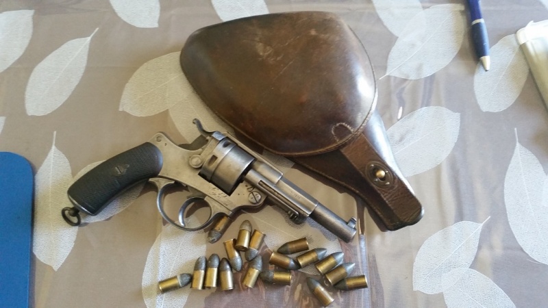

j'ai fait l'acquisition d'un revolver modèle 1873 il y a peu, et entrepris une petite restauration
pour celui ci,
voici les photos du revolver a l'achat, il était bronzé noir tabac, avec je pense du bronzage a froid qui s'est
en parti enlevé rien qu'en le touchant,
photo du vendeur:
après l'avoir un peu manipulé il avait déjà un peu blanchi, pas très efficace ce bronzage Very Happy
