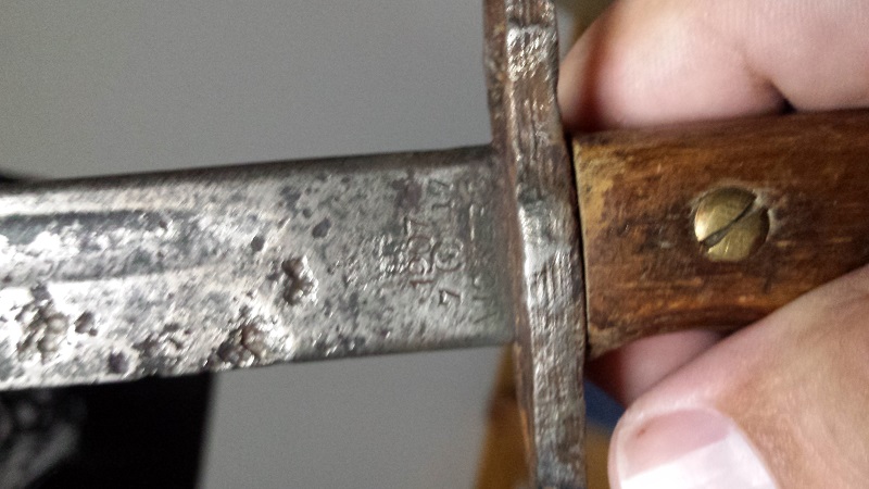

J'ai rentré une baionnette anglaise ww1 de brocante il y a peu, je voudrais avoir vos avis sur le prix et sur les plaquettes.
J'ai l'impression qu'elles ne sont pas d'époque, et ce sont des vis pas des ecrous.
Marquage, de l'autre coté il y a une fleche et un X

Les plaquettes mon l'air bonne
Mais pas les "vis"
Qui est le fabricant ??
On voit le nom sur la photo mais illisible pour moi
Valeur 20 euros dans l'état ou elle est.
Nombre de messages : 3029
MessageSujet: Re: Baio lee enfield 1907   Sam 8 Aoû - 11:56
c'est une Vickers de 1917 , le drain du pommeau est plus large que ceux des autres fabricants, spécificité de Vickers.
Les plaquettes ne me semblent pas d'origine et au vu de l'état de la baïonnette elles seraient en pire état si elles étaient d'époque. La position de la tête de vis permet de dire qu'elles ont été refaites, sinon la tête de vis se trouverait en dessous du niveau du bois dans le logement de la vis/écrou d'origine et pas en saille comme ici.
En l'état 20 euros comme dit Arthur est vraiment très bien payé, son seul intérêt est en dépannage si tu collectionnes les marquages de P07 et que tu n'as pas encore d'exemplaire de Vickers d'en avoir un pour pas cher en attendant de trouver mieux (Vickers est probablement le fabricant le plus coté).

Le X je crois que c'est lépreuve de pliage de la lame. Cette baïo est faite en Juillet 1917.
Je ne savais pas pour le drain et je ne savais pas que Vickers en fabriquait.
