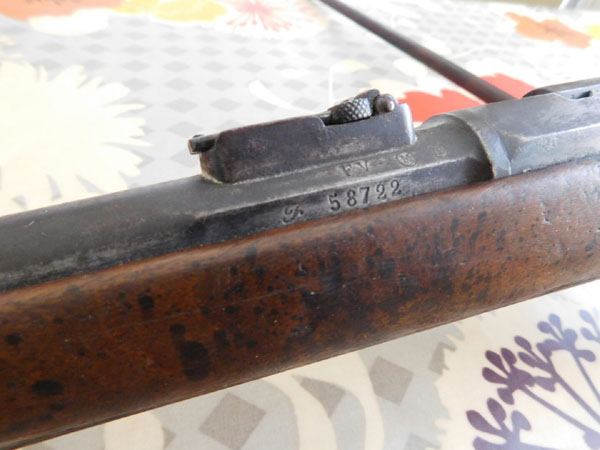

Je souhaite avoir de votre part confirmation pour une carabine que j'ai trouvé dans le grenier de chez mes parents.
Donc c'est un gras  1874
longueur de l'arme 117 cm
Toutes les pièces sont au même numéro même la baguette.
après recherches sur le web je penche pour une carabine gras de gendarme à pied. Mais je souhaite avoir confirmation car nous tentons de savoir à qui cette arme pouvait-elle appartenir (grand père arrière grand-père... et surtout à notre connaissance pas de gendarme dans la famille). La marque du régiment est aussi une énigme pour nous car 13erT (ce qui doit être 13e territoriale, mais le fusil étant à Tarbes là aussi mystère).
Donc Si les experts veulent bien ce pencher sur ce cas, ce serait sympa
Merci par avance.

Bnojour
D apres les photos votre carabine gras est pour la gendarmerie, est ce que l arme a etait recalibré pour une utlisation a la chasse...
L arme a peut etre etait mis a disposition de nos poilus pendant la guerre. vos ancetre on du faire la guerre je suppose comme beaucoup d entre n avait vous pas des infos sur eux...
J espere d avoir aidé un peu tout de meme.

13° ET c'est le 13° escadron territorial du train.
Il était stationné à Clermont Ferrand et dépendait de la 13° Région Militaire.
Ces armes de gendarmerie ont été reclassées dans diverses unités de l'arrière ou de territoriale après qu'elles aient été remplacées par des mousquetons Berthier.
J'en ai un qui est parti dans une compagnie d'ouvriers d'administration.

MessageSujet: Re: Carabine Gras de gendarme à pied pour confirmation   Mer 5 Aoû 2015 - 14:02
Bonjour et merci à vous deux pour ces précisions.
Je ne pense pas que celui ci ait été transformé chasse car il me semble bien complet. Justement comment peut on le savoir ? Je suppose qu'il y a des marquages sur le canon ? J'ai mesuré la bouche du canon et j'ai bien 11 mm. Sinon niveau estimation un reglementaire tout au même numéro comme celui ci ça donne quoi ? (Juste pour info car après un nettoyage plus poussé il va rester dans ma collection).

C'est en détention totalement libre.
En état comme neuf ça cote dans les 1300/1400€, en très bon état c'est la moitié, et en état correct c'est le quart, donc environ dans les 300/350€ s'il est complet avec sa baguette.
Le système Gras n'est pas rare, mais les armes ont souvent vécu leurs années post-utilisation première dans de mauvaises conditions, sans parler de la multitude qui ont été transformées chasse ou remontées.
Le parfait état ne court donc pas les rues.
En voici un qui est pas mal mais trop cher à mon avis:
http://www.naturabuy.fr/CARABINE-DE-GENDARMERIE-A-PIED-GRAS-1874-M80-MANUFACTURE-DE-ST-ETIENNE-1877-Calibre-11mm-France-III-item-1371623.html
Attention à ne pas polir le canon car il est bronzé d'origine, tout comme le boitier de culasse.
Seule la culasse est en finition poli-satiné.

Nous sommes d'accord que le mien n'a pas été transformé pour la chasse ?
Après merci pour l'estimation car il est vrai que je vois des prix exorbitants sur natura et delcampe pour des armes incomplètes et en moins bon état. idem pour des transformations chasse.
Et donc un réglementaire gras transformé chasse doit changer de catégorie, c'est bien ça ?

MessageSujet: Re: Carabine Gras de gendarme à pied pour confirmation   Jeu 13 Aoû 2015 - 16:20
Bonjour, la seule façon d'être sûr que cette carabine de gendarme à pied n'a pas été réutilisée chasse est de vérifier si le canon est encore rayé.
la plupart de celles qui ont été réalésées ont perdu leur hausse, ce qui n'est pas le cas ici je suis donc assez optimiste.
