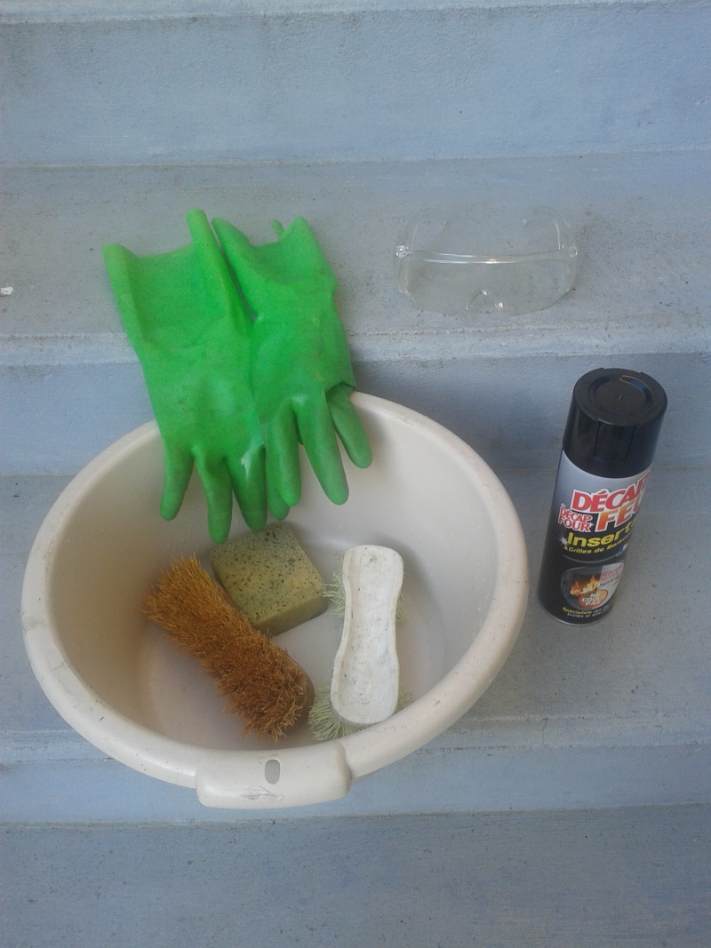

Le matos :
Décapage jerrycan au décap'four 20150610
- Du décap'four : j'ai fait une erreur d'achat, et j'ai acheté du décap'feu. Apparemment il n'y a pas grand chose qui change, mais c'est plus cher.
- DES GANTS et des LUNETTES : parce que ça bouffe la peau aussi bien que la peinture. Et tant que vous y êtes, préparez une tenue adaptée qui ne craint rien : blouse, vieux pantalon,...
- Une éponge et une brosse à chiendent à poils durs (a adapté en fonction de la pièce à nettoyer ! Si c'est fragile...)
- Une cuvette
- Un sac poubelle
