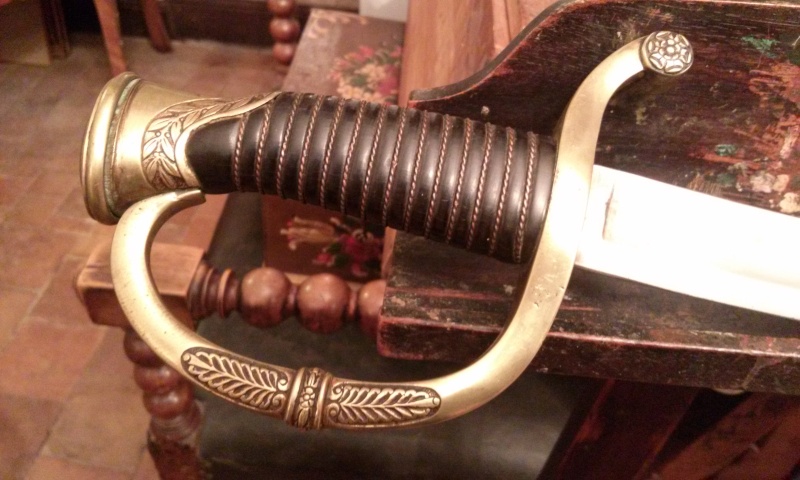

Le vendeur me parle d'un modèle d'officier d'artillerie; mais j'ai du mal à l'identifier précisément...
Et vous,qu'en pensez-vous ?  Very Happy

Bonjour,a priori sabre d'officier du modele 1829 car la garde est ouvragée ainsi que le quillon et la calotte,pour le dater plus precisement voir le dessus de la calotte (fleurs de lys(fin restauration(les +rares),les canons croisés,le coq (1848-1852),calotte lisse 1852-1870 ou la date sur la lame s'il elle existe,ces modele ont pu servir dans la garde nationale(marquage PDL),cordialement

Bonjour Le Guetteur, et sois remercié ! Ceci s'appelle une réponse précise et détaillée !
J'ai également ceci, que je n'ai pas pensé à mettre en ligne tout à l'heure, mais qui ne nous donne pas le dessus pour autant..
Un petit coup de main, je vous prie 20141118
Toutefois, si cela t'inspire..........

Ah, j'oubliais: le cas échéant, quel seraient, selon toi, un prix intéressant, et un prix "normal" ?

Bjr,
Sans fourreau ?
Je laisserais tomber.
Pour info:
j'ai eu du mal a vendre 270€, mon 1er canonnier monté off. mle 1829 fabriqué en 1838ou39. Avec son fourreau .
Et j'ai payé mon Troupe mfturé MI juillet56 345€, avec fourreau au même no.

A mon sens il vaut mieux trouver un troupe avec des marquages.
Et aussi voir le fourreau sous tous ses angles.
Est-ce que le cuir de la poignée et le filigrane sont d'origine ? ça manque d'usure.

Bonjour,comme le dit justement dbiker il vaut mieux acheter un sabre complet d'autant plus que le fourreau d'un officier est souvent allegé et qu'il a souvent une lame particuliére donc difficile à retrouver.Le peu d'interêt pour ces sabres d'officiers 1829 vient à mon sens que c'est la periode Louis Phillippe et que c'est l'artillerie,en regle general sur la periode 19éme il me semble que sont côtés les sabres fin revolution,1er empire,unpeu moins la restauration,puis le 2 éme empire,enfin Louis Phillippe et la 3eme republique et toujours en 1er les sabres a egalité de qualité, de cavalerie lourde,légére,artillerie,infanterie.Ceci dit j'ai déjà vu en vente des sabres d'artillerie décoré notamment au pommeau de la fleur de lys ou des canons croisés faire des prix non ridicule,il en est de même du sabre d'artillerie à pied modéle 1816 de la ligne avec son pommeau d'origine à la fleurs de lys,son fourreau à rebord,et sa lame au modéle de la manufacture royale.cordialement

Il est certain qu'une latte de grosse cavalerie port plus à l'imagination qu'un sabre d'artillerie montée.

Ah, j'oubliais: le modèle présenté serait de 1848, don presque forcément IIème République, et aurait son fourreau. J’attends la suite.....
