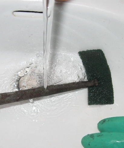

Les diverse étapes:
Après dégraissage, passer l'acide au pinceau sur de petites zones, frotter avec le Scotch-brite "usé", rincer et frotter sous l'eau courante pour supprimer impuretés et particules de rouille, renouveler l'opération (pour ne pas trop salir votre lavabo, surtout au début du traitement, doublez le fond avec un sac plastique, Madame vous en sera reconnaissante   )
Les 1er résultats après 3 passages à l'acide et rinçages
La suite demain, si comme moi vous abandonner en cours, il faut bien rincer, sécher et huiler à nouveau, car l'acide peut laisser des traces blanchâtres en séchant
Ensuite il faut jouer de patience et, surtout ne pas vouloir en faire un objet neuf, après le brossage sans trop appuyer, pour éliminer les restes de points de rouille non partit à l'acide, on peut démarrer la finition, utiliser uniquement les abrasifs qui ne rayent pas: tampon vert "usé" huilé, laine d'acier (000) + Miror , toile émeri fine 240 (genre toile potée ou toile à poncer de carrossier), les limes sont là uniquement pour ôter une grosse bavure, mais  surtout comme cale pour les différents abrasifs

Je n'ai jamais essayé l'acide phosphorique (ni aucun autre acide je dois dire).
Il faut donc l'appliquer pur au pinceau, laisser agir (combien de temps?) puis rincer et éventuellement recommencer 2 ou 3 fois?

Exact pure; au pinceau, laisser agir ~2 à 3mm, ce produit est très agressif (bien que biodégradable et, utilisé dans l'industrie alimentaire) le frottement au tampon accélère son action, le rinçage pour qu'il ne reste aucun dépôt du produit entre chaque traitements (le nombre de fois est fonction du nombre d'endroit traité, du fait qu'il faut travailler sur de petites surfaces)

très pratique l'acide phosphorique si on peut l'utiliser au pinceau !
Il faut le diluer avec un peu d'eau comme l'oxalique ?
