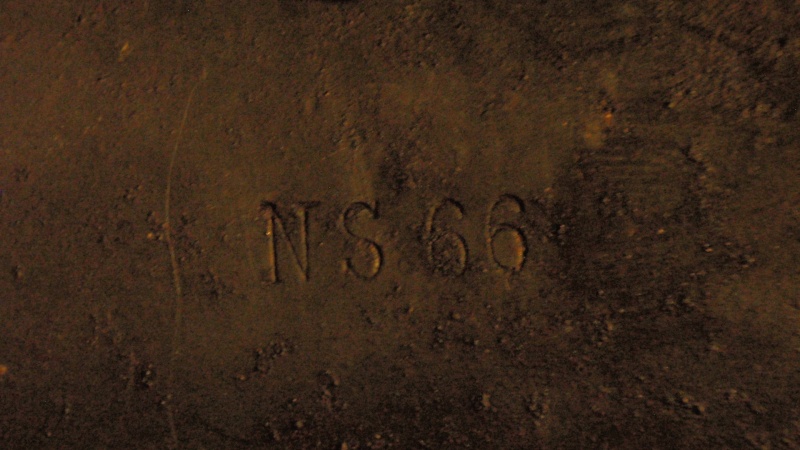

Voici les photo complémentaires que j'ai obtenues : désolé la qualité n'est pas forcément au rendez-vous...
Casque Heer mod 35 double insigne Pb130110
Casque Heer mod 35 double insigne Pb130111
Casque Heer mod 35 double insigne Pb130112
Casque Heer mod 35 double insigne Pb130113
Casque Heer mod 35 double insigne Pb130114
Casque Heer mod 35 double insigne Pb130115
Casque Heer mod 35 double insigne Pb130116
Casque Heer mod 35 double insigne Pb130117
Casque Heer mod 35 double insigne Pb130118
Les 3 questions sont donc :
- authenticité des insignes
- cohérence de la coiffe avec la coque
- authenticité de la jugulaire
Un grand merci d'avance, normalement je rencontre la personne demain pour une vue en direct.
Bien cordialement,

cote112
cote112
Nombre de messages : 3370
Localisation : Caen
Casque Heer mod 35 double insigne Empty
MessageSujet: Re: Casque Heer mod 35 double insigne   Casque Heer mod 35 double insigne EmptyJeu 13 Nov 2014 - 21:53
Vu le numéro de série ça doit être un des premiers 35.

Bonjour à tous et merci encore pour vos réponse :
Donc :
- jug : fin de guerre mais authentique
- aigle : a priori bon !
- tricolore : à voir avec les spécialistes du précoce
- cerclage : cohérent avec une coque M35
Si d'autres peuvent confirmer ces éléments ou porter un avis sur l'insigne tricolore je suis vivement intéressé (même si je pense que je vais me laisser tenter par ce casque Smile )
Bonne journée !

Je le trouve bien aussi ce casque.
Puis n'oublions pas qu'il pouvait parfois avoir des petits défauts au niveau des poses des insignes.
Sur des films d'époque, j'ai déjà vu des insignes placé du mauvais côté ! Côté droit au lieu du côté gauche, comme quoi ....

Comme cote112, il arrive fréquemment que les insignes soient recouvert d'un vernis, ce qui donne cet aspect de débordement. J'ai un M35 KM avec une coque bien attaquée mais avec un aigle comme neuf car protégé par son vernis. Difficile pour le tricolore, plutôt bon pour moi.
Jug OK, mais RBnr, donc anachronisme.
Cerclage fer incompatible avec un casque double insigne ou exception. Pour moi, remontage. Il faudrait avoir des photos des pattes de rivets pour voir si il y a eu bricolage.

Je suis mon avis de départ casque remonté le cerclage est en fer comme le montre les photos. La jugulaire est oki mais pareil rajoute et ne devrais pas être la normalement car 35 jug alu.
La coque est un NS ( verenikte deutsch Nickelwerke fabriqué à Schwerte ) je trouve la peinture oki , et les insignes cohérents et bon.
En résumé nous avons une bonne coque mal remonté avec un cerclage fer , une jugulaire fin de guerre et un cuir abîmé ne dépenser pas trop la dedans si vous voulez investir j attendrais d en trouver un mieux
