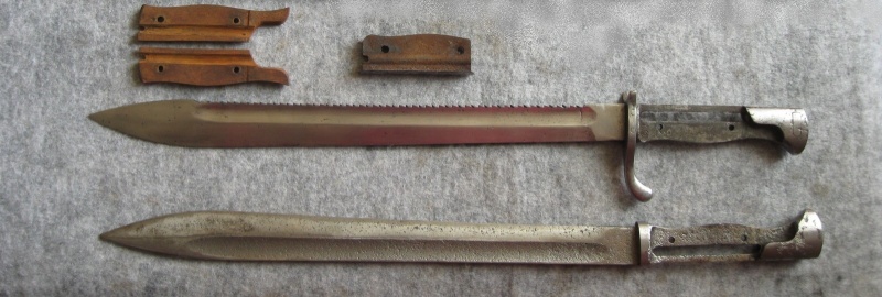

le titre donnant pas mal d'infos,les photos de la bête telle que reçu:
A priori elle semble pas mal, sauf que dans le détail, elle a de nombreux défauts, notamment un passage au buffle très appuyé ayant abattu tous les angles, un début de fêlure sous la 1ère dent, la rainure de fixation déformé empêchant le montage sur le fusil, et de l'oxydation un peu partout
Vues après démontages, nettoyage, passage brosse métal douce (laiton) parties acier, trempage des plaquettes dans dégraissant (trichloréthylène)
Ensuite, c'est de la patience pour "essayer" de reformer les parties anguleuses, supprimer les traces de bufflage:
Limes douces, toiles émeri de la 80 à la 240, finition scotch-brite imbibé miror  ou laine d'acier 000, pour les plaquettes teinte brou de noix, cire incolore, remontage:
un conseil: "ne pas vouloir ôter toute la corrosion, sinon on diminue trop les cotes d'origines, et on obtient un objet bâtard, c'est pas le but"
Reste plus qu'à la poster en collection avec ses petites soeurs
