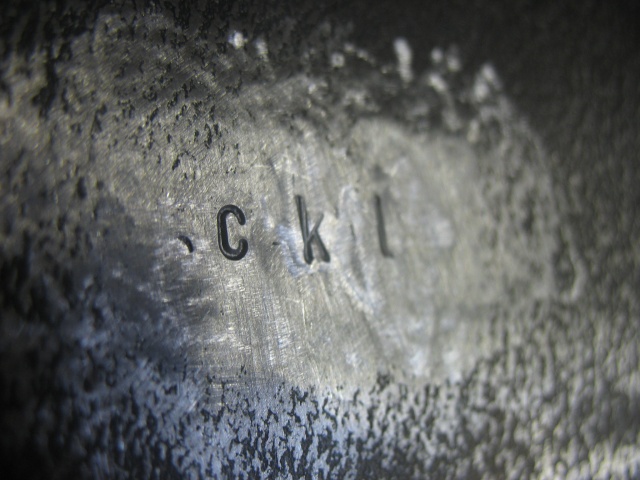

C'est quasiment terminé. la gravure est faite :
Reconstitution d'un casque allemand B-II - Page 2 Img_7512Reconstitution d'un casque allemand B-II - Page 2 Img_7513
La peinture aussi :
Reconstitution d'un casque allemand B-II - Page 2 Img_7514
Séchage pendant au moins 72h puis cuisson au four.

Je viens d'assembler le casque. Je suis assez content du résultat.
Reconstitution d'un casque allemand B-II - Page 2 Img_7614Reconstitution d'un casque allemand B-II - Page 2 Img_7615Reconstitution d'un casque allemand B-II - Page 2 Img_7616
Il reste maintenant à lui donner un aspect moins neuf, mais je ferai cela plus tard. En attendant, ce week-end je posterai quelques photos en journée et en lumière naturelle.

Pour l'étiquette, voici le modèle en question, il s'agit d'un casque M42 de fabrication THALE d'après fin 1944.
Reconstitution d'un casque allemand B-II - Page 2 M42_110Reconstitution d'un casque allemand B-II - Page 2 M42_211
On dirait un morceau de sparadrap sur lequel on a taper à la machine à écrire l'appartenance du casque à une école militaire. C'est sobre et complétement cohérent avec l'histoire du casque. De plus, c'est pour moi très facile à faire puisque je dispose de deux machines à écrire allemandes d'époque. Je n'ai que l’embarras du choix  Smile
Reconstitution d'un casque allemand B-II - Page 2 Img_7011Reconstitution d'un casque allemand B-II - Page 2 Img_3710
C'est très tentant d'autant que personne n'a jamais vu un casque M45 authentifié d'époque, ce qui laisse une grande liberté, à condition de rester cohérent bien sur. Connaissant l'organigramme de l'Infanterieschule Döberitz (cf. http://www.axishistory.com/books/160-germany-military-other/schools-of-the-wehrmacht/4547-schools-of-the-wehrmacht-infanterie ), je pourrais même améliorer l'étiquette.
J'ai même pensé à ajouter un numéro comme sur cet autre casque M42 de fabrication THALE :
Reconstitution d'un casque allemand B-II - Page 2 Dsc05410
Reconstitution d'un casque allemand B-II - Page 2 Dsc05411
J'ai bien envie de faire l'un ou l'autre, ou pourquoi pas les deux ? Je verrai bien un numéro 14 car le casque a été livré à l'Infanterieschule de Döberitz à seulement 50 exemplaires et 14 serait un clin d’œil pour l'année de reconstitution du casque en 2014  Very Happy
