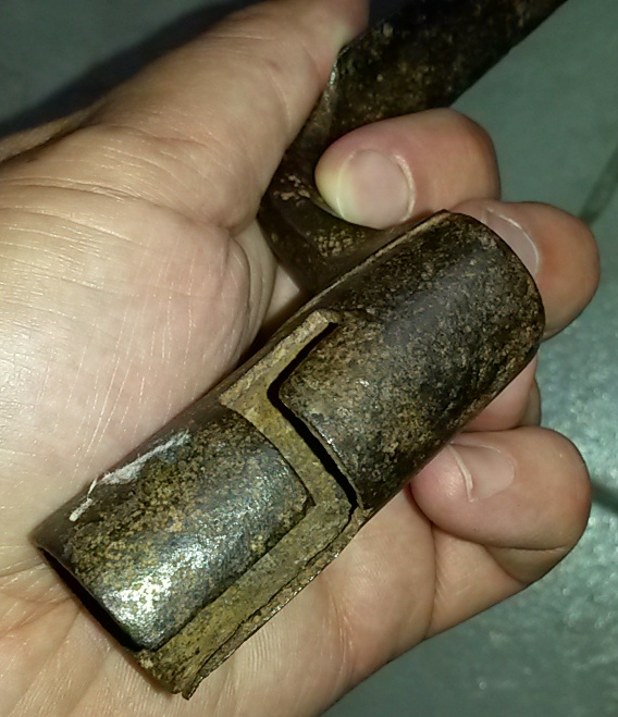

Voici un baionnette rentrée il y a quelque temps sur laquelle je souhaiterai avoir plus de précision. Il me semble qu'il s'agit d'une baionnette pour fusil d'officier ancien régime, mais difficile d'en dire plus.
La douille fait 6cm de long et 2cm de diamètre, encoche en Z, la lame a deux pans creux 25cm environ et la longueur totale avoisine les 32 cm. On note une rigole sur la face intérieure de la lame. Pas de marquage visible.
Place aux photos. Merci!

Personne n'a d'idée? ou c'est les photos qui sont trop moches et les mesures mal prises? Je débute dans ce domaine, aussi n'hésitez pas à m'indiquer les mesures utiles. Merci d'avance

ça peut correspondre à une baïonnette pour fusil d'officier vers 1758/1763.
Vers 1758 la fente est en L, et vers 1763 elle est plutôt en Z.
Il en existe de nombreuses variantes selon que la fabrication est privée ou strictement conforme au règlement.
Mais ça peut aussi être une baïonnette pour fusil d'élève des écoles militaires.
CF Adam, Méry, Renoux: les baïonnettes militaires françaises.

c'est bien une baïonnette d'officier, coude limé à pans, écusson en relief au pied du coude.
En 1758, tous les officiers  de l'infanterie auront l'obligation de porter le fusil à la guerre ( sauf les officiers du régiment des Gardes françaises).
Suivant les fabrications, ces baïonnettes ont deux ou trois branches de fentes sur la douille plus généralement pour un tenon situé sur le canon comme sur le fusil de soldat.
Les lieutenants avaient normalement un fusil depuis 1710, mais il n'y avait pas de modèle réglé, chacun s'équipait suivant ses moyens ; il en est de même pour les baïonnettes de la première moitié du siècle. Le coude à pans se rencontre souvent sur les baïonnettes d'officiers suivant en cela le style des baïonnettes civiles de chasse, qui sont généralement pour des fusils de calibre plus petit, et à lame plate ; la seule exception que je connaisse de coudes à pans pour la troupe est la baïonnette de dragon au règlement de 1733.
