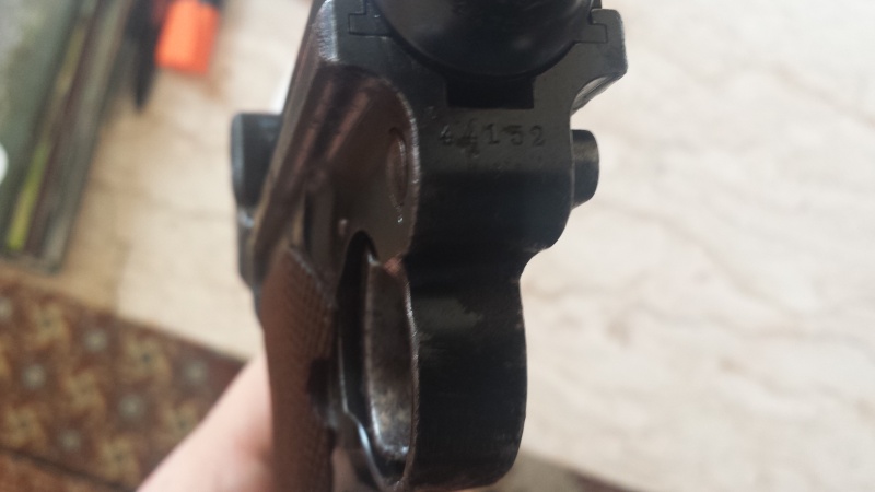

J'aimerai avoir vos avis et vos estimations sur ce Luger en vue d'un achat.
Tout d'abord l'arme n'est pas neutralisée, le propriétaire détient une licence de tir ( il n'a pas accepté que je photographie cette licence ). Pour éventuellement acquérir cette arme je devrai moi aussi passé cette licence, donc aucun problème du côté législation Smile
Pour ce qui est de l'arme, le chargeur n'est pas celui d'origine , il s'agit d'un post WW2. Le marquage de fabrication correspond à la Deutsche Waffen und Munitionfabrik.
Je n'arrive pas à identifier les poinçons présents sur le côté de l'arme. Côté numéro, il y en a que deux de présents, en dessous du canon 44152 et à l'arrière de l'arme 52.
Il n y a pas de date de fabrication, ce qui me laisse croire qu'il a été fabriqué entre 1918 et 1933 lorsque l'Allemagne avait interdiction de produire des armes. Est ce possible ??
Merci pour vos avis

Perso les points faibles :
Mauvais état de certaines pièces très piquées
Pas de date
pas de waffenamt et peu de n° ( sur les armes réglo chaque piece est numerotée !!!)
chargeur après guerre
les plus :
euh ... ben aucun ...
Donc arme pas règlementaire donc moins recherchée ... donc moins de valeur ...
Perso moi j'attendrais d'en trouver une au n° et reglo 39/45 !
Tu risques de rester marié avec ... surtout en 1ere categorie : cela divise par 10 le nombre d'acheteur potentiel !!!!
et un tireur (que je ne suis pas) doit préférer je pense utiliser une arme en TBE plutôt qu'un truc qui risque de lui exploser au visage !!!!

Je vais dans le même sens que Petigny, sauf en ce qui concerne le risque de destruction lors d'un tir.
En effet, même si c'est piqué, ça n'affecte pas le "gras" du métal.

En fait ce qui m'inquiète avec ces piqures c'est ce que cela augure pour les pièces internes ... Si le canon est dans le même état ainsi que l'extracteur , le percuteur etc... c'est pas très rassurant !!!
Sgt-Barba
Nombre de messages : 1482
Thème de collection : Divers
MessageSujet: Re: Luger   Sam 24 Mai 2014 - 11:04
Ah, ok, ben faut démonter et regarder! Very Happy

Je n'ai pas vraiment l'intention de tirer avec cette arme, c'est plus que je trouve dommage de neutralisée une arme qui peut encore servir.
Il est vrai que le propriétaire ma dit qu'après 2 ou 3 coups l'arme s'enraille.
Pour ce qui est de la date de fabrication y a t il possibilité de la trouvée ?
Cdt, Vincent

Merci pour le lien, j'ai vu le même poinçon sur un modéle de 1914, ce qui pourrait un peu confirmer l'histoire que ma dite le proprio autour de l'arme.
Y a t il une raison particulière qui explique l'absence de Waffenamt ? ( achat privé par ex ?? )

Le peut que je sais sur la P08.
En principe une fabrication civile.La numérotation commence en 1908 avec la numéro 1 et ensuite(je
crois jusque dans les 90.000).Les pièces de modelé commerciale ne sont pas marques.
Les P08 pour le militaire,commencent chaque année avec la numéro 1 et un lettre pour l'année(ex.K
pour 1935) et ils ne dépassent pas les quatre chiffres.Chez les modelés militaires tous les pièces sont numérotes(pas forcement avec la mémé numéro car l'arme est suivant révisé).

Pour ma part je dirais modèle civile ou modèle destiné à l'export! Je dirais même plus que c'est un modèle 1909, les dates sur le tonnerre arrivant après cette date!
Sinon autres hypothèse quelqu'un à mêlé pour ne pas retracer l'arme

bmc, le numéro de fabrication est il celui qui se trouve sous le canon ou à l'arrière ?
Concernant une estimation +-400€ serait il correcte ?

Grâce à vos différentes informations j'ai pu retrouver le modèle de base.
http://www.phoenixinvestmentarms.com/999DWM08Com.htm
Évidemment ce modèle est en parfait état comparé à celui que je vous ai montré.
Il a donc été fabriqué en 1907 donc un but commercial.
Encore merci pour votre aide
Cdt, Vincent

Ce Luger a été fabriqué par la DWM (logo frappé sur le bras de grenouillère) les modèles pour export ont en théorie les armoiries du pays, son  N° matricule 44152 le nombre 52 pour un n° de pièce, ne sont employés que les 2 derniers chiffres de l'arme, ce qui laisse à penser que c'est un modèle civil
De gauche à droite: Mle-1906 Russie, un 08 Bulgarie, "American Eagle" et un Luger Marine portugaise

Je confirme pour un dit "1908 commercial"
Les poinçons apposés visibles ici sont l'acceptation sur le sol belge : la grenade .
Sinon on doit avoir soit le N courronné soit les lettres BUG courr. pour les poinçons allemands
Les deux der n° de l'arme sont apposés sur les mêmes pièces que les militaires , mais pas au même endroit , ils sont sous les pièces en "caché".
80% des enrayages sont dus aux chargeurs défectueux ..

lu1900, merci pour tes précisions, les poinçons sont ils apposés par le fabricant allemand et ensuite l'arme vendue en Belgique ou les poinçons sont rajoutés après guerre pour régulariser une prise de guerre par exemple ?

Lors de l'intro ds le pays , c'est le banc d'épreuve du pays , les anglais , c'est le bnp , ici , la grenade , c'est pas pour régulariser , c'est pour vérif que l'arme est ds le standard du pays qui le reçoit

Donc l'hypothèse du combattant belge qui récupère ce Luger sur un combattant allemand semble très difficile de ce fait.
