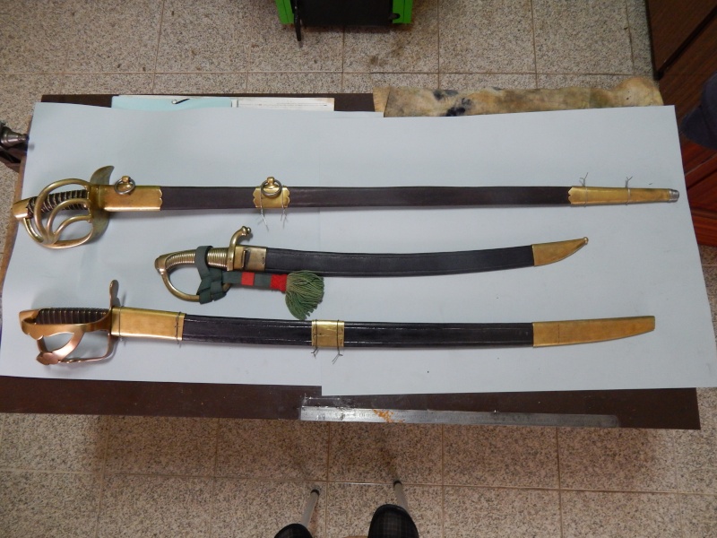

Je peux t'indiquer ma méthode pour les fourreaux  cuir de cavalerie et d' infanterie :
- Le cuir :
 Prendre uniquement du cuir tannage végétal, couleur naturelle.
 Un demi collet peut faire 5 a 6 sabres
 Epaisseur 3mm maxi (le faire parer par le tanneur)
 Prendre le profil de la lame + 2mm en plusieurs points et reporter sur le cuir, couper.
 Faire un biais de 1mm avec un couteau a parer.(doloire)
 Si ce biais n'est pas fait, la couture est jointive dans la tranche basse du cuir et s'ouvre  dans la partie haute
 Tracer les points de couture a 2mm du bord, éspacés de 5mm
 Prendre un fil de lin pas trop fin et s'il est trop gros, le détourer a 2 ou 3 brins et le cirer ou le poisser.
 Couture au point de sellier a deux aiguilles, coté chair a l'exterieur, fleur a l'interieur
 Toujours travailler sur cuir humide
 Ecraser les bords tout en poussant la lame ou un gabarit en bois verni. (ce que je fais)
 Teindre avec une teinte naturelle pour cuir.(saphir)
 Pour durcir, je n'ai pas trouvé mieux que de tremper le fourreau fini dans un durcisseur pour bois, tous les autres
 essais n'étaient pas concluants.(bicarbonate, gélatine, etc : pas assez raide pour un fourreau )
 Le cirage est une mixture trouvée dans de vieux manuels et patiner a la demande.
Faire les garnitures avant le cirage
 Ceci pour les fourreaux sans alaises.
Avec alaises, le cuir est plus fin, de l'ordre de 1mm et c'est plus facile (pour le cuir), la difficullté est pour le bois.
Voila si cela peut t'aider, il faut savoir que c'est pas gagné du premier coup.

Bon, il faut avoir du cuir tannage naturel (au tanin) de 3 mm d'épaisseur.
Prendre une bande du méme cuir de 1,5 x env. 15 cm, faire le tour de la lame en serrant au mieux,
pointer la jointure et la reporter sur la bande de cuir + 2mm.
Cela va donner le dévelopé de la lame a plat.
Epée second Empire Chasse10
Tracer un trait fin a 2 mm de chaque bords
Tracer avec la plus de précision un point tous les 5mm en partant d'une coupe en équerre par rapport a l'axe du développé
Ceci pour que les futurs point soient bien en face les uns des autres
La, les selliers ne sont pas d'accord car ils partent du principe que l'on doit tracer ( et percer) au fur et mesure
de l'avancement.
Pour un fourreau, pour moi, c'est un excellent moyen de le faire tordu.
Le traçage se fait sur la face exterieure, soit le coté chair, le coté fleur (lisse) a l'interieur.
sinon, le fourreau aura un aspect moderne. La méthode était celle que je viens de décrire.
Epée second Empire Four_c10
De ces point, je fait un pré-percage avec une alaine ronde (sans traverser, pointer uniquement pour ensuite percer
completement le cuir avec une alaine pour couture sellier. (ex :crea cuir alene plate 150-3318-01
Cette alaine va couper le cuir, il faut que sa position au perçage soit le plus paralele au bord, sinon la couture na sera pas alignée.
Percer également en biais, pour que la sortie soit environ a 1mm du bord inférieur (l'entrée est a 2mm du bord superieur
Suifer régulièrement l'alaine pour qu'elle rentre et coupe sans trop forcer
Epée second Empire Four_c11
Ensuite, coupure en biseau de 1mm
Si cette coupe en biseau n'est pas faite, la couture va etre jointive a l' interieur, et s'ouvrir a l'exterieur.
On remarque bien sur les fourreaux d'époque ce petit bourrelet a la jointure des deux bords
La photo est faite avec 2 mm mais j'ai modifié ensuite pour la ramener a 1mm sur
Ce tranchage peut etre fait avant la perçage
Le cutter n'est pas idéale, j'ai ahete un couteau a parer qui est l'outil mieux adapté et plus facile
Epée second Empire Four_c12
Toujours travailler avec un cuir humide il suffit d'humecter a llavancement
La bande de cuir préte a etre cousue
Epée second Empire Four_c13
Former au marteau les pliures, il faut taper fort pour ecraser la cuir
Epée second Empire Four_c14
Couture au point de selier a deux aiguilles - Prendre du fil de lin pas trop gros ou le détourer 2 ou 3 brins
Le poisser ou le cirer s'il ne l'est pas.
Epée second Empire Four_c15
Epée second Empire Chasse12
Epée second Empire Chasse13
Epée second Empire Chasse14
Epée second Empire Chasse15
Ouf !
Le principal est fait.
Reste :
- la teinture (facile) teinture pour cuir 'aux drapeaux - la teinture française.
- le durcissement : faire un bac avec un tube pvc dia 60 - immerger le fourreau 4 a 5 secondes dans un durcisseur pour bois (anciens ébénistes)
 le cuir une fois sec, est dur, a de la raideur mais une souplesse suffisante pour ne pas etre cassant.
- faire les garnitures
- le cirer avec une formule ancienne passée a chaud en plusieurs couches ou au cirage simplement, suivant l'aspect que l'on veut lui donner.
- monter les garnitures
- admirer ce que l'on pensait irréaliisable
Voila, c'est ma méthode après bien des essais et recherche.
Lundi d'autres photos du fourreau avec ses garnitures en cours
Pour le cuir fini avec son cirage, alez voir le sabre des marins de la garde que j'ai fabriqué.

Tu ne vas peut'etre pas réussir du premier coup.
J'en ai raté deux , un la lame ne rentrait pas, le deuxieme, en tapant sur la tranche pour la faire
rentrer, le cuir s'est coupé car il était trop mouillé (et j'ai tapé trop fort)
Pour la courbure pas de probléme.
Le fourreau est cousu droit
Il prend la courbure avec la lame enflilée dedans en tapant sur les tranches et le plat au fur et
a mesure que tu l' enfile
Cuir toujours humide, s'il est trop mouillé, il est comme du caoutchouc, s'il est trop sec, il bouge pas.

Suite : (les travaux sont en panne, le temps est gris, il pleut, j'ai la flemme)
Sur la premiére photo, aperçu du bac de trempage.
Ensuite des photos au stade actuel :
- fourreaux noircis, durcis, et garnitures en cours.
Le cirage définitif donnera l'éffet voulu, neuf, patiné, vielli, suivant son propre filling.
Quand je parle de cirage, c'est une formule a base de gomme laque, bitume de judée
noir d'ivoire, résine de pin et cire naturelle, passée a chaud en plusieurs couches fines,
finie et patinée à la demande.
Epée second Empire Cuir_f10
Epée second Empire Cuir_f11
Epée second Empire Cuir_f12
Epée second Empire Cuir_f13
Epée second Empire Cuir_f14
Epée second Empire Cuir_f15

Le probleme c'est que des professionnels pour faire des fourreaux comme à
l'époque, il n'y en a plus.
Les seliers travaillent pour le cheval, c'est de la couture classique
Faire un fourreau couture bord à bord comme a l'époque, il n'y a que des amateurs comme
moi qui ont éssayé de retrouver la façon.
Il n'y a rien dans les manuels d'époque, ils te renvoient automatiquement vers les spécialistes.
Ceux qui font les fourreaux d'épées actuelles sont muets.
Je me demande si ils ne font pas un tube métal (c'est facile) et coudre un cuir de 1mm maxi (facile aussi)
D'autres font n'importe quoi qui n'a rien a voir avec une couture traditionnelle.
Quand à la finition, ils partent directement d'un cuir moderne, déjà fini, qui n'a rien a voir avec les vernis-cirages d'époque.
Par contre, dans les amateurs, il y a de vrais 'bons'. mais ils sont disccrets et sont connnus surtout des pros de l'arme ancienne
de haut niveau.
Et oui, comment vendre une piéçe d'époque (a son prix) et avouer que le cuir est refait.
C'est compliqué tout ça.

Pour le laiton c'est facile.
1mm pour la cavalerie , 0,8 pour l'infanterie.
- prendre les dimensions du cuir
- le reconstituer dans du bois dur (hétre)
- recuire la feuille de laiton coupeé a peu prés a la dimension
- battre cette feuille autour du gabarit eu partant du coté du dos
- faire chevaucher les bords
- couper a la dremel sur la jointure, en axe, coté tranchant de la lame
- ajuster les bords sur le gabarit (les deux cotés se superposant, ça va étre trop grand.
- braser la jointure (castolin 181; elle se rapproche le plus de la couleur du laiton)
- finir avec anneaux, entrée, découpes, dard etc
Le tout est une question de la patience, il ne faut pas compter son temps.
Nous, amateurs, on travaille a l'unité.
Je pense qu'en manufacture, ils avaient des gabarits type pour chaque opération et le montage n'avait pas de difficultées.
Par contre, comme il y avait plusieurs artisans avec chacun son outillage, (qu'il faisait lui méme) cela peut expliquer les
différences que l'on peut rencontrer.
