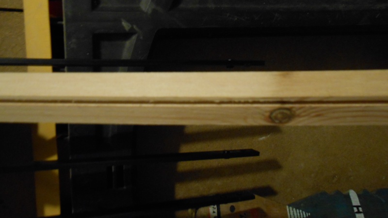

bonjour a tous
je viens vous faire montrez ma réalisation étape par étape de support pour mes médailles
voici voila
je vais essayer de tout vous détailler
tasseau en bois de 18x18 avec une fente que j'ai fais au milieux pour accéder par la suite mon plexiglas sauf une qui faux mettre a moitiez pour coulisser bien sur le plexiglas
ensuite vous mettez la dimension que vous voulez moi c'est pour un cadre de 500 x 250
découpe de ma plaque en épaisseur de 0,05
mon plexiglas que j'ai acheter chez leroy-merlin en dimension 500 x 250 et il existe bien d'autre dimension
pose de mes support baguette pour insérez mon plexiglas moi j'ai poser les baguettes avec des pointes
bien sur pour la baguette la plus fine il faut mettre dessous un support pour mieux inséré la pointe
une fois le tous fini peindre les bord du cadre sans peindre le centre pour qu'on puisse y coller le liège (bien-sur cella et de la colle prévue pour)
la dernière étape il faut bien prendre la dimension intérieure du cadre pour y coller le liège
et voila l'étape est fini a vous démettre votre belle collection de médaille
j’espère que j'ai été précis pour les étapes et que cela pourras aider des personne pour des futur création

très bonne idée , ca va servir à du monde  Very Happy
Nombre de messages : 25897
MessageSujet: Re: étape de fabrication de cadre pour médaille   Lun 10 Fév 2014 - 12:56
bonne idée en effet.
On pourrait même améliorer visuellement en mettant du velours rouge ou vert en doublure du liège.
Les saignées doivent être faites à la toupie ou un truc du genre?
J'avais remarqué qu'en magasin de bricolage il se vendait des plaques de plexi pour faire des dessous de verre, c'est assez mince et parfait pour ça.
Sinon on en trouve de toutes épaisseurs à la découpe, j'en ai commandé cet hiver en 3 mm pour faire des doubles-vitrages en sous-sol.
Existe en plexi basique, renforcé, anti-reflets etc...
Mais mon problème est autre: il me manque la place sur les murs pour mettre les cadres  Laughing

bonjour crevette
pour les saignée cela a était fais avec une défonceuse, sinon vous pouvez demander au magasin de vous les faire cela marche aussi.
sinon cela et vrai on peux remettre dessus un voile de tissus pour le design...
pour le plexi moi j'ai mis du 2.5 basique, renforcé, anti-reflets et autre.....
en tous j’en ais fais 7 car comme j'ai 7 pays différent sur le thème du débarquement
ces vrai une fois que cela sera mis sur le mur cela prendra pas mal de place....  Laughing  Laughing  Laughing
