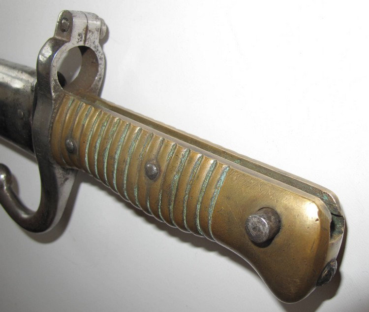

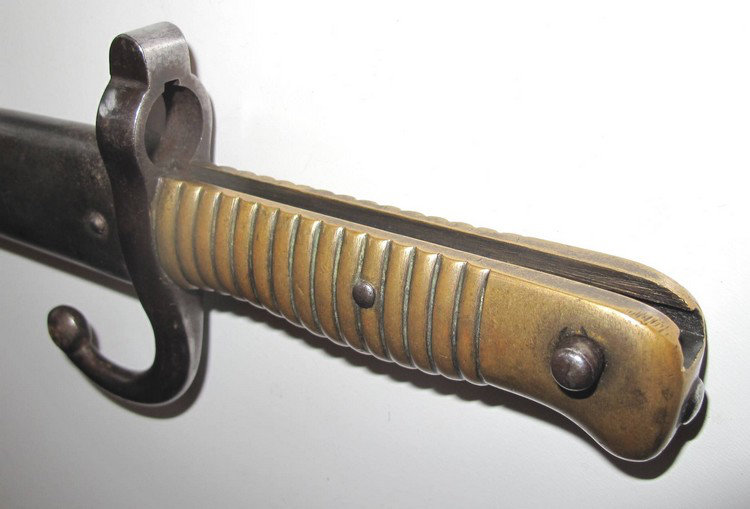

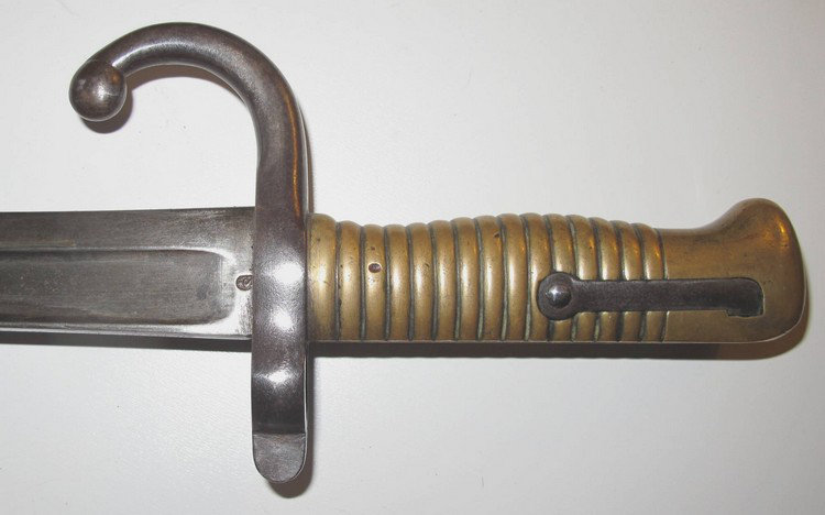

pour faire suite à mon post sur le fusil grec, voici une baïonnette faite en France qui l'a peut-être été pour une de ces armes réceptionnée par la Défense Nationale en 1871.
Les américains donnent deux livraisons en janvier et février 1871 de 1700 fusils grecs sur le "Ville de Paris" et 6960 sur le "Washington" ( soit 8660 armes) mais avec seulement 1760 sabres baïonnettes( modèle non précisé).
Il est donc probable que l'on ai fait faire des baïonnettes pour appareiller les fusils livrés sans baïonnettes.

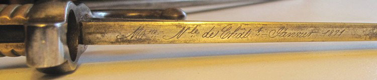

En voici une, dont la lame a été fabriquée à Châtellerault en janvier 1871.
Baïonnette pour le Remington grec 1871 ? 47az
Baïonnette pour le Remington grec 1871 ? Xckd
C'est un type simplifiée d'urgence , sans vis d'ajustage sur la croisière et pas de rivet de renfort au troisième cordon de la poignée. Elle est du type Remington, sans le chanfrein en bout de la coulisse de directrice. L'alésage du passage de canon est bien de 18 mm pour les armes Remington, mais il comporte aussi, comme les Chassepot, le petit passage pour le tenon situé à l'opposé de la directrice alors que les fusils egyptiens n'en ont pas.
Baïonnette pour le Remington grec 1871 ? Cjy0
Baïonnette pour le Remington grec 1871 ? Lo9l
Baïonnette pour le Remington grec 1871 ? Phr8

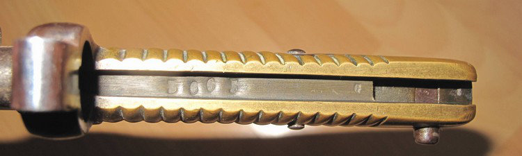

Or, le fusil Remington grec est monté ainsi
Baïonnette pour le Remington grec 1871 ? Sves
En plus du numéro présent au fond de la coulisse il y a la lettre G, à rapprocher avec la lettre G marquée sur le plat de la crosse des fusils grecs livrés à la France ?
Dans " Les armes à feu de la Défense Nationale et leurs baïonnettes" Christian Mery dit que s'est peut-être un poinçon de moulage, sans certitude.
Mon hypothèse n'est certainement pas bonne, en tous cas, la coïncidence est frappante...

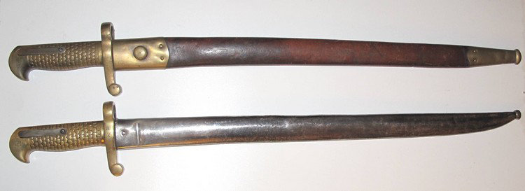

Voici la baïo dite 1er type.
C'est celle qui est "made in USA", et accompagnait la livraison du fusil d'infanterie:
Baïonnette pour le Remington grec 1871 ? Baao_110
Celle que j'ai, avec lame allemande ou celles fabriquées en France, quand elles ont les caractéristiques du Chassepot avec garde en fer sont dites du 2nd type.
Les ordres de fabrication de ces baïonnettes ont été donnés en novembre 1870. Dans l'urgence beaucoup de baïonnettes avec les douilles au diamètre du Cchassepot, ne correspondaient pas au diamètre des Remington et on du être modifiée entre deux combats par des artisans serruriers.
Le 2 décembre 70, la bataille de Loigny est perdue car faute de munition les volontaires ne peuvent pas utiliser les baïonnettes sur leur Remington pour charger.
Même chose à la bataille du mans du 10 au 12 janvier. Une partie des combattant n'ayant pas de baïonnette pour leur Springfield. Donc, pas de charge.

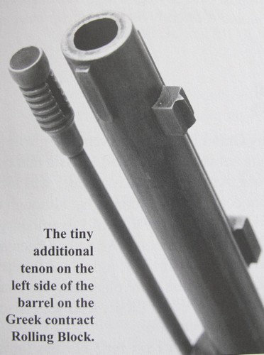

je connais cet article de Jean Pierre Bastié, il affirme "De grec ces armes n'ont que le nom. Il s'agit en fait de Remington de type Egyptien". Ce qui semble faux puisque il en existe un dans une collection américaine, incontestable car provenant de l'Ecole d'Artillerie du Génie, il est chambré en .43 Egyptian.
Dommage que cette affirmation soit reprise en boucle par les auteurs français !
Baïonnette pour le Remington grec 1871 ? Yjuk
Baïonnette pour le Remington grec 1871 ? Zjx0
Baïonnette pour le Remington grec 1871 ? Msgw
Il porte bien les poinçons à la couronne et a bien le petit tenon de baïonnette style chassepot qui différencie le modèle grec du modèle egyptien. Ce sont effectivement les seuls détails extérieurs qui distingue les deux, sauf qu'on ne peux pas monter une baïonnette "egyptienne" sur un fusil "grec"...

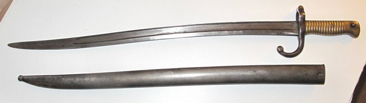

Voici une photo extraite du hors-série no.11 de la Gazette des Armes:
Baïonnette pour le Remington grec 1871 ? Imgp6910
La baïonnette avec garde "à la chassepot" est décrite comme baïonnette du second type.
Et voici une des ces baïonnettes:
Baïonnette pour le Remington grec 1871 ? Sabre-10
Le vendeur de cette arme doit en connaître la rareté, sans fourreau in en veut 320€ !

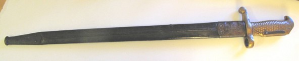

Bonjour voila mon modèle,
USA modèle 1860 pour fusil Sharps
Poignée: En laiton ainsi que la croisière,marqué sur le dos 671
Lame: Forme Yatagan poli brillante.Elle porte le marquage du fabricant: "Collins & C° Hartford "sur le
coté D de la lame,sur le coté G,la date 1861
Fourreau: En cuir noir,garnitures laiton;
Dimensions:Long totale: 631 mm,long lame:507mm,largur lame à sa base: 27,1mm,
Baïonnette pour le Remington grec 1871 ? Whxso6
Baïonnette pour le Remington grec 1871 ? 2af9wkl
Baïonnette pour le Remington grec 1871 ? T69wrt
épaisseur lame à sa base:7,4mm,diamètre int douile:21mm

Bonsoir Erico.
Pas simple toutes ces baïonnettes qui se ressemblent tellement.
J'ai comme références le hors-série no. 11 de la Gazette, et mon vieux bouquin "Baïonnettes du Monde".
Joli cette sharps. Elle lui ressemble fichtrement. Mais a-t-elle une douille de 18,3 ? Le modèle sharps 1860, c'est une douille de diamètre 21mm, pour une longueur totale de 672 dont lame 550mm
Si-non c'est la baïo mle 1855 qui équiperait le fusil sharps livré à la DN. Avec douille adapté au Sharps.
Il y a aussi une Colt, en 20,1mm
Pour la Remington (dernière photo), le diamètre de douille correspond .
Avec une lame de 501, elle a juste perdu 9mm.
Par rapport à la baïonnette à écaille de Cave Canem avec sa douille de 18,3 elle semble bien être une bonne "possibilité" pour ce Remington.
