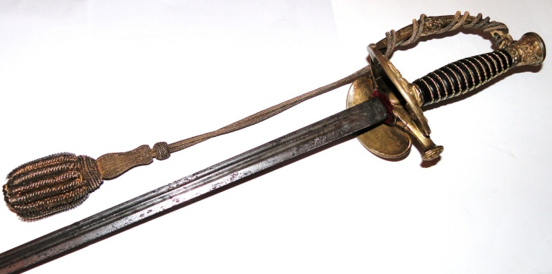

Je viens de récupérer par le biais de mon beau-père cette épée :
Epée 2nd Empire - Officier Sam_2116
Celle ci a été retrouvée il y a une trentaine d'année dans un grenier, cachée entre deux poutres. Le foureau était présent, mais s'est complètement désagrégé quand l'épée a été sortie de sa cachette... Mais au moins, il a protégé la lame, qui bien que noirci, n'est pas vraiment piquée.
Epée 2nd Empire - Officier Sam_2120
Bon, j'ai fait quelques recherches et j'en ai déduite que l'épée datait du second empire. L'aigle sur le clavier m'avais d'ailleurs orienté sur cette piste assez rapidement...
Epée 2nd Empire - Officier Sam_2117
Le contre clavier mobile fonctionne encore parfaitement...
Epée 2nd Empire - Officier Sam_2118Epée 2nd Empire - Officier Sam_2119
La fusée a perdu son filigrane (si toutefois il y en avais un) :
Epée 2nd Empire - Officier Sam_2121
Et il manque un anneau à la base de la fusée :
Epée 2nd Empire - Officier Sam_2122

Bon, maintenant les questions  Laughing  !!! :
1/ Il s'agit à priori d'une épée d'officier de parade.... Mais de quelle arme ?
L'insigne sur le bouton de la chappe m'évoque les cuirassiers ??
Epée 2nd Empire - Officier Sam_2123
2/ La bague manquante à la base de la fusée est elle trouvable pour compléter l'ensemble ? Ou bien, est-il possible d'en refabriquer une ?
3/ J'aimerai redonner un peu de brillant aux garnitures, mais sans rendre l'objet neuf non plus... Quel traitement et produits me conseillez vous ?
4/ Même question, mais pour la lame...
Merci d'avance pour vos éclaircissements !
 Very Happy
Nombre de messages : 31454
Epée 2nd Empire - Officier Empty
MessageSujet: Re: Epée 2nd Empire - Officier   Epée 2nd Empire - Officier EmptyLun 6 Jan 2014 - 10:03
il s'agit d'une épée d'officier supérieur toutes armes et d'officier d'état major.
Modèle du 27 mars 1852.
Il manque en effet le filigrane.
La bague est peut-être trouvable chez Jean Morelli (06 09 03 84 63), c'est un marchand spécialisé dans les pièces détachées.
Il faudra la dessouder pour la remettre, ou démonter l'épée mais ce serait dommage.
Le casque évoque certainement la spécialité Etat Major.
Pour le laiton utiliser un produit genre Miror (chiffon et brosse à dents) en prenant bien soin de rincer ensuite.
Pour la lame, d'abord essayer au WD40 et laine d'acier 000.

Je n'avais pas vu le message précédent tout de suite, donc j'ai suivi la recette au Miror...
Pas d'inquiétude, j'y suis allé tout doux, je n'aime pas trop dénaturer les objets. Je préfère qu'ils gardent une certaine patine.
J'ai refait aussi le filigrane (Merci Crevette pour le tutoriel !!!), mais je n'arrive pas à le fixer (il reste un tout petit bout de fil de fer planté dans la fusée, mais impossible d'y faire tenir le brin métallique... En attendant, j'ai fait une boucle autour de la fusée qui maintient le tout serré (la boucle est à l'emplacement de la boucle manquante). J'ai camouflé ça provisoirement par un morceau de feuille de plomb (provenant d'une bouteille de champagne !  Laughing )
Voilà ce que ça donne actuellement :
Epée 2nd Empire - Officier Sam_2126
En dessous, les garnitures du fourreau, ce qui donne une idée de "l'avant/après"...
En ce qui concerne la lame, voilà ce à quoi je suis arrivé :
Epée 2nd Empire - Officier Sam_2127
Le flash rend la lame plus brillante qu'elle ne l'est réellement, cela reste assez terne quand même... Une solution pour éclaircir tout ça ?
Merci à vous pour vos conseils !
