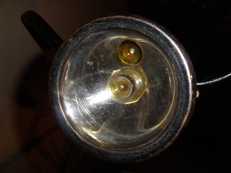

Bonsoir à tous!
Je viens de rentré un truppenfahrrad 39 daté de 1939 =)
Et j'aimerai savoir si la selle et le phare sont bien d'époque...
La selle peut être civil pour le phare il y a 2 positions, veilleuse et plein feux!
Merci de vos réponses
Cdt Grég!

pour le phare, Novi est une marque française: préférez en plutôt un de marque Radsonne, marque très utilisée sur les vélos réglementaires (ce sont ceux que je mets sur mes truppenfahrrad's).
Pour ce qui est de la selle, sa forme me plait bien et est très semblable à celle réglementaire. Par contre, son fabricant m'est inconnu.
Pouvez vous mettre d'autres photos du vélo?

si la selle est bien d'époque, elle n'est pas réglementaire.
Elle doit avoir les ressorts tressés, c'est une caractéristique invariable.
Pour le phare, s'il est aussi d'époque il est effectivement français.
