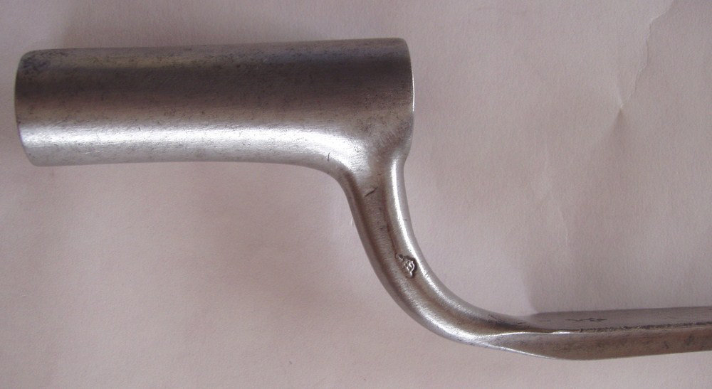

poinçon sur le coude d'une 1777, on voit bien que le R est plus gros, ici dommage que le haut de la couronne ait disparu à cause d'un écrasement d'étau
Fusil 1766, ou 1763 léger. - Page 2 Hq14
