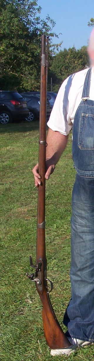

J'ai déjà rencontré un fusil 1763 il y a deux ans à Beaumont, à notre Challenge de tir aux Armes Anciennes :
Fusil 1766, ou 1763 léger. Challe10
Fusil 1766, ou 1763 léger. Challe11
Fusil 1766, ou 1763 léger. Challe12
Une arme très très longue ...
Que penses-tu des différences, platine, forme de crosse en particulier.
Ce fusil a tiré lors du concours, et pas si mal, mais vers la fin de l'épreuve, la noix s'est cassée ... quand au tireur, il est connu comme le loup blanc chez les ADF, un personnage haut en couleurs et fort sympathique. Mais c'est pas le sujet ...

Ce fusil semble avoir une bonne platine 1774, le canon peut-être aussi mais un peu court.
L'embouchoir n'est pas du modèle, mais de 1777.
L'épinglette de genadière n'est pas correcte non plus, tout comme d'autres détails.

Quand tu dis "d'autres détails", il y en a beaucoup?
Nombre de messages : 33744
Fusil 1766, ou 1763 léger. Empty
MessageSujet: Re: Fusil 1766, ou 1763 léger.   Fusil 1766, ou 1763 léger. EmptyVen 15 Nov 2013 - 17:14
Embouchoir 1777, ressort-crochet de baïonnette absent, épinglettes de capucine et de grenadières non conformes et montées à l'envers, capucine et grenadière non conformes, baguette copie, absence de marquages de platine, tenon de baïonnette en bas au lieu d'en haut, 1m46 au lieu de 1m53.
Ca reste une bonne évocation du 1774, mais ce serait trop onéreux et trop difficile à remettre bien conforme.
