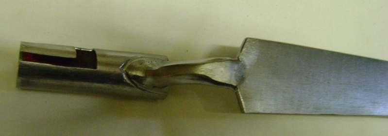

Fabrication.
Matières premières:
Un tube au diamètre extérieur du canon, d'une épaisseur allant de 1 à 2 mm.
Une barre de fer ou un autre tube assez épais.
L'assemblage est fait, petit tube cintré et soudé, soudures limées:
Il faut tailler la fente en L de fixation:
Ca se fait à la scie, à la Dremel, peu importe pourvu qu'elle soit au bon emplacement!
C'est le guidon qui fait office de tenon de fixation.
A la lime et à la Dremel je fais la petite moulure dite "pièce de pouce", c'est pas obligé mais c'est plus beau:
Sur l'extérieur du coude je fais 3 plats décoratifs à la lime. Pareil c'est facultatif:
Pour la lame j'avais le choix entre 2 lames que je qualifierais de lames de sabres gadgets, mais c'est trop mince, trop étroit et trop chromé, et du fer plat.
J'ai opté pour cette dernière solution, du 4 x 40 mm, une penture de porte.
C'est pour ça qu'elle a un trou carré.
Je dessine à la pointe à tracer les contours:
Découpage à la scie et/ou à la disqueuse, les tranchants sont amorcés:
A la scie c'est fastidieux mais nécessaire pour le talon.
A la disqueuse c'est rapide mais faites ça dehors car ça envoie de la poussière de métal partout!
Un premier passage au papier de verre:
Voilà les deux parties prêtes à être assemblées:
C'est assemblé; reste à souder:
Après soudure, elles seront limées pour qu'on ne les voie plus.
Un petit carré est découpé pour boucher le trou.
Ses bords et ceux du trou sont chanfreinés pour que la soudure aille assez profondément:
Il est enfoncé dans le trou, soudé en place et la soudure est limée.
Voilà le résultat final après un bref polissage:
Ce qui nous donne une belle préréglementaire pour moins de 5€ (prix de la penture), et qui surtout n'est disponible nulle part dans le commerce.
Peut-être aux USA, mais en comptant la valeur plus les frais de port, ça vaut bien la peine de bricoler pendant deux petites demi journées!
En plus ça tient chaud étant données les températures assez basses.
Les tranchants et la pointe seront émoussées pour ne risquer de blesser personne en reconstitution.
