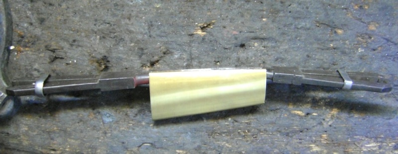

Faire une sorte de fourreau-attelle en laiton très mince, et étamer les extrémités à raccorder:
Maintenir ces extrémités l'une contre l'autre à l'aide de pinces pour les souder:
Voilà ce que ça donne:

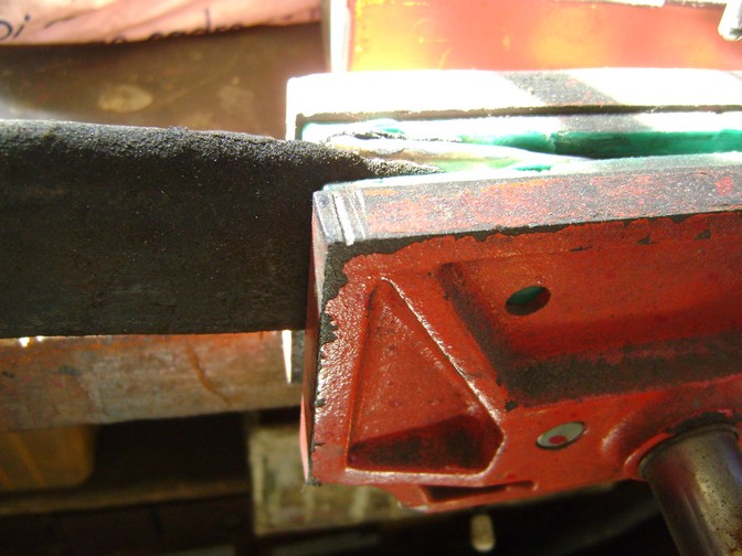

Coller l'extrémité côté cuir dans le fourreau:
Colle néoprène, maintenir serré dans une presse.
Voilà:

Coller sur l'attelle et maintenir sous presse:
Couper le nouveau cuir à hauteur de la couture et terminer de coller, remettre sous presse:

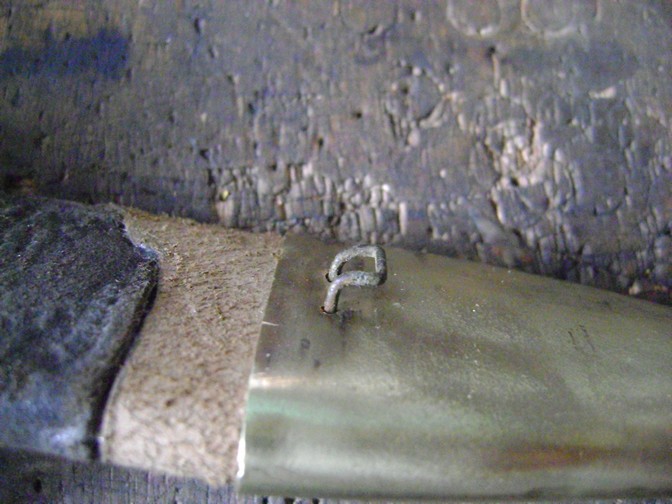

Maintenant il faut mettre en place les deux agrafes de maintien, en voici une:
Percer à 1,5 mm à la Dremel, introduire l'agrafe dans le bon sens d'arrière en avant:
La mettre le plus  profondément possible, introduire la lame et terminer au petit marteau pour que ça donne ça:
Faire de même pour l'autre côté.
