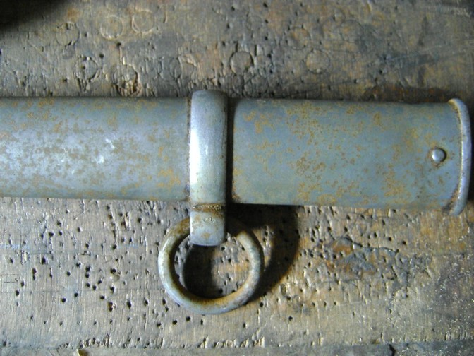

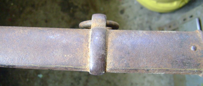

voici d'abord l'état de ce sabre:
Restauration d'un sabre mle 1822 de cavalerie légère. Dsc07932
Restauration d'un sabre mle 1822 de cavalerie légère. Dsc07933
Restauration d'un sabre mle 1822 de cavalerie légère. Dsc08010
Restauration d'un sabre mle 1822 de cavalerie légère. Dsc08011
Restauration d'un sabre mle 1822 de cavalerie légère. Dsc08012
Restauration d'un sabre mle 1822 de cavalerie légère. Dsc08013
La poignée est en piteux état, le bois est complètement bouffé des vers.
La lame n'a qu'une patine assez soutenue.
Le fourreau a une oxydation de surface.
En l"état il n'est pas vraiment présentable et tombe en poussière.
Une restauration s'impose.

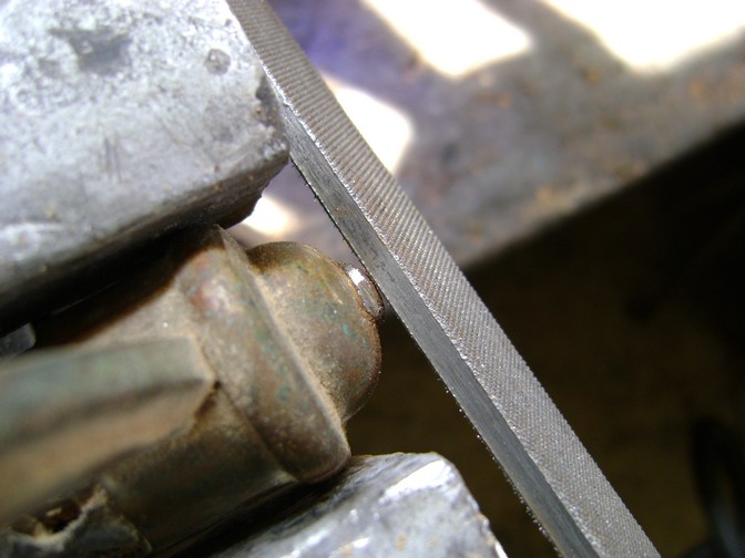

Limer le bouton de rivure sur son pourtour pour pouvoir démonter la poignée:
Restauration d'un sabre mle 1822 de cavalerie légère. Dsc08014
J'utilise une lime plate dont les bords ne sont pas striés.
Ca permet de limer le bouton avec un plat et de préserver la calotte des coups de lime.
Le bouton est limé sur son pourtour, la calotte n'est que très légèrement marquée, ça disparaîtra au polissage:

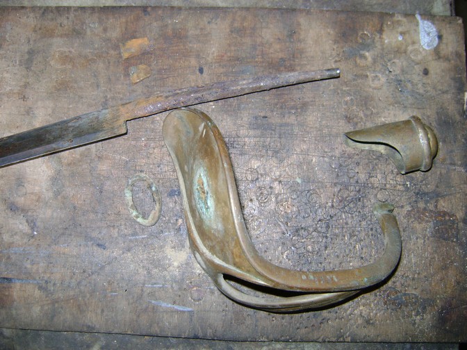

Voilà le résultat du démontage.
La basane pourra être réutilisée, le bois est en poussière, la ficelle des bourrelets est en morceaux et il ne reste que quelques centimètres du filigrane:
Restauration d'un sabre mle 1822 de cavalerie légère. Dsc08018
La monture et la soie.
La soie est curieusement taillée, ce qui décale la lame du côté talon. Bizarre mais d'origine!
Le plateau est assuré par deux éclisses de fer (en haut) qui le maintiennent sans jeu latéral.
La cravate de cuir (en bas) est présente mais devra être refaite:
Restauration d'un sabre mle 1822 de cavalerie légère. Dsc08019

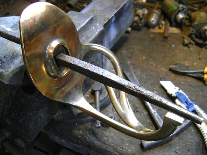

Léger nettoyage de la soie:
Restauration d'un sabre mle 1822 de cavalerie légère. Dsc08021
Habituellement je laisse les soies dans leur état d'origine, mais là c'était vraiment trop oxydé.
Un léger nettoyage à la brosse s'est donc imposé!
Remarquez au passage comment la soie est "enroulée" sur elle-même côté lame: vraiment curieux, je n'avais encore jamais vu ça!
Il n'y a aucun marquage sur cette lame, juste quelques poinçons sur la monture que j'essaierai d'identifier.

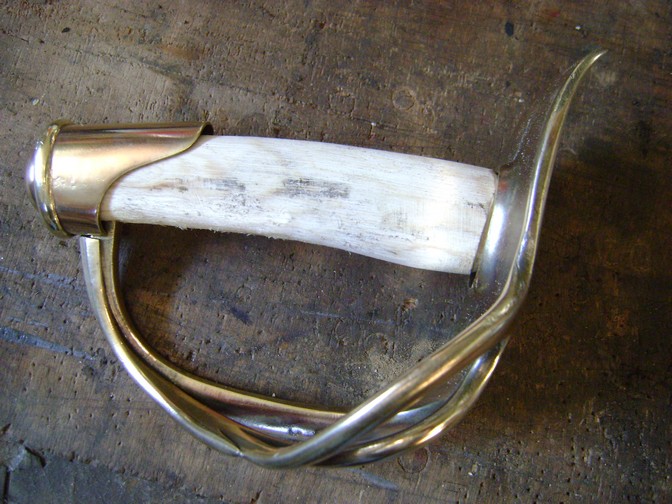

Un montage à blanc pour le fun:
Restauration d'un sabre mle 1822 de cavalerie légère. Dsc08028

Montage à blanc pour vérifier tout ça:
Restauration d'un sabre mle 1822 de cavalerie légère. Dsc08033

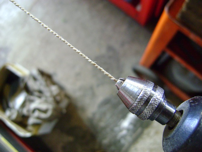

Comme je n'ai pas de ficelle du bon diamètre (1,5 mm), j'en fabrique en enroulant 2 morceaux plus fins ensemble.
Comme pour faire les filigranes: une extrémité serrée dans un étau et l'autre dans le mors d'une perceuse.
2 m seront nécessaires, attention ça rétrécit lors de l'enroulage:

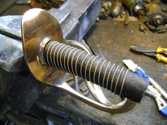

Fabrication du filigrane, un fil de laiton replié sur lui-même, une extrémité dans un étau:
Restauration d'un sabre mle 1822 de cavalerie légère. Dsc08049
L'autre dans le mandrin d'une perceuse, et on tourne très serré:
Restauration d'un sabre mle 1822 de cavalerie légère. Dsc08050
Pendant ce temps la basane avait été mise dans l'eau pour la ramollir.
Maintenant elle est mise en place autour de la fusée.
Pour combler le manque dû au rétrécissage j'ai intercalé une "rustine" en basane également pour combler la fente.
Mieux vaut réutiliser la basane d'origine que d'en refaire une nouvelle, et ça ne se verra pas trop je pense car ça se trouve du côté intérieur.
Le tout est mis en place mouillé et serré avec des spires de ficelles. Ca séchera comme ça:

Pendant que ça sèche, je passe au fourreau.
Pour l'occasion je teste ce produit récupéré il y a une dizaine d'années, c'est ni plus ni moins de l'acide phosphorique:
Restauration d'un sabre mle 1822 de cavalerie légère. Dsc08052
Très efficace, utilisé pur avec de la grosse laine d'acier en frottage.
Par contre ça pue et c'est acide, donc gants caoutchoucs, lunettes et local aéré:
Restauration d'un sabre mle 1822 de cavalerie légère. Dsc08053
Restauration d'un sabre mle 1822 de cavalerie légère. Dsc08055
Toute la rouille superficielle est partie.
J'aurais pu continuer encore, mais j'en avais assez de respirer les vapeurs d'acide!
Un coup de brosse rotative là-dessus:
Restauration d'un sabre mle 1822 de cavalerie légère. Dsc08054
Restauration d'un sabre mle 1822 de cavalerie légère. Dsc08056
C'est déjà mieux, tous les points de rouille ont disparu.
Je termine par un polissage aux 3 pâtes, ça donne une belle patine et ça empêche la rouille de revenir.
On peut même tripoter avec des mains moites pendant des heures, rien n'y fait, ça reste propre et net:

Reprise du travail.
Enrouler serré le filigrane autour de la fusée.
Comme pour la ficelle, faire un trou de départ et un trou d'arrivée dans lesquels viendront d'encastrer les extrémités du filigrane:
Restauration d'un sabre mle 1822 de cavalerie légère. Dsc08060
Tailler une nouvelle cravate en cuir selon les dimensions de l'ancienne:
Restauration d'un sabre mle 1822 de cavalerie légère. Dsc08058
Remonter le tout:
Restauration d'un sabre mle 1822 de cavalerie légère. Dsc08061
Restauration d'un sabre mle 1822 de cavalerie légère. Dsc08062
Restauration d'un sabre mle 1822 de cavalerie légère. Dsc08063
Restauration d'un sabre mle 1822 de cavalerie légère. Dsc08064
On voit sur cette dernière photo que la soie dépasse trop de la calotte pour faire un beau bouton de rivure.
Je la meule donc d'environ un millimètre.
Le bouton de rivure est fait en laissant la lame parfaitement serrée dans l'étau (muni de mordaches en tôle) et en tapant légèrement avec un marteau.
J'utilise un marteau de carrossier, alternativement la partie en boule et la partie plane selon l'inspiration et le matage à faire.
Voilà:
