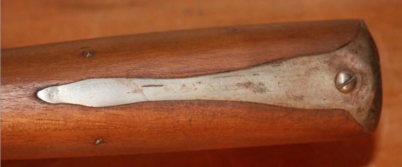

voici le petit dernier, un fusil 1728.
Certes, c'est un montage de pièces originales sur un bois refait, mais pour 500€ on ne peut pas en avoir un totalement d'origine!
La copie Armaé coûte déjà 450€...
Le canon est daté de 1743.
La platine est poinçonnée de Pierre Girard, entrepreneur à Saint Etienne (père et fils) entre 1740 et environ 1759.
Il a quelques bricoles à revoir, notamment la baguette qui est du modèle 1777 trop courte et à tête de poire et qui sera à changer contre une plus grande et à tête de clou et une vis de platine qui n'est pas conforme.
Sinon il sera parfait en reconstitution et nettement mieux qu'une copie récente, d'autant que j'ai déjà la baguette, une bretelle en cuir rouge de Russie et une copie de baïonnette qui l'attendent.

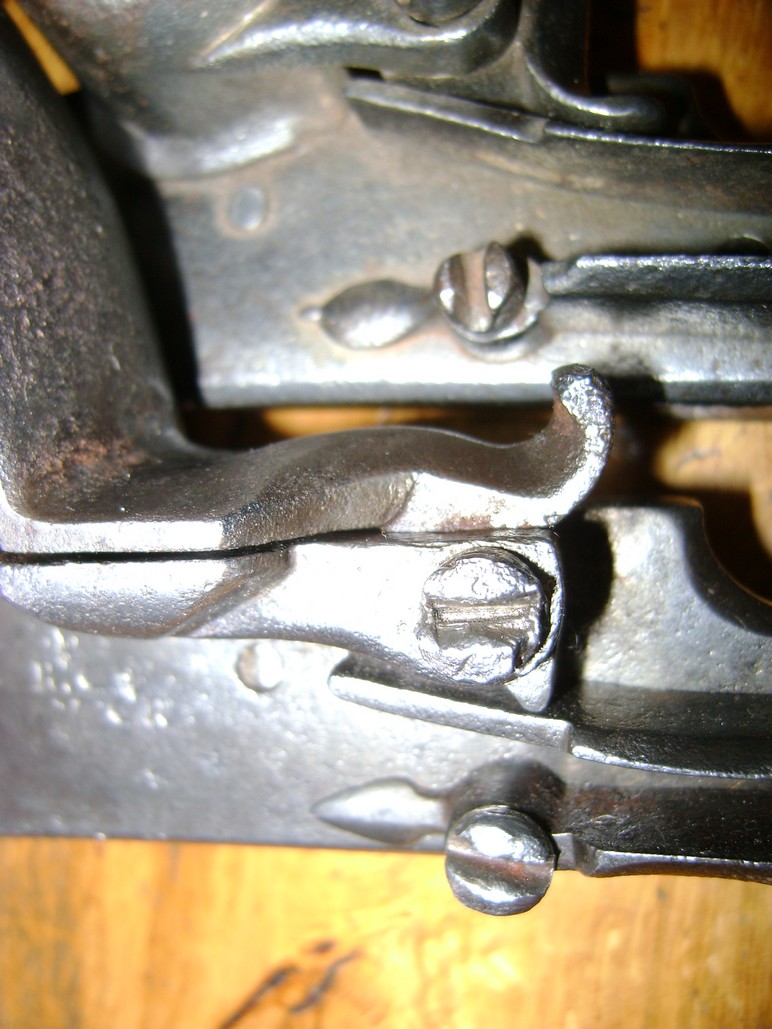

Brides de bassinet légèrement différentes:
Fusil 1728. Dsc08356
Formes de la goutte d'eau du ressort de batterie différentes:
Fusil 1728. Dsc08357
Espacement entre les deux traits verticaux AR plus ou moins grand:
Fusil 1728. Dsc08358

En ce mardi matin où je me penche un peu sur les platines, je me permets de déterrer ce vieux sujet sur les 1728 de Crevette.  Wink
jack65 a écrit:
(actuellement sur Natu...)
Platine avec bride du couvre bassinet au ressort,est ce normal..?
Fusil 1728. _0000410
La pièce qui va de la vis de la batterie à la vis du grand ressort m'est inconnue. Mais l'absence de bride entre le bassinet et la batterie fait penser à la transformation que subirent les 1728 entre 1746 et 1754.

on a ici affaire à une sorte d'hybride...
Il a la bride verticale de ressort de bassinet du 1717, qui n'existe plus dès le 1728.
Mais il n'a pas la bride horizontale qui relis la batterie au bassinet, caractéristique du seul 1746. (Cette bride sera remise en 1754 et on la verra sur tous les silex jusqu'au 1822.
C'est donc une platine 1746, remontée avec une bride 1717.
