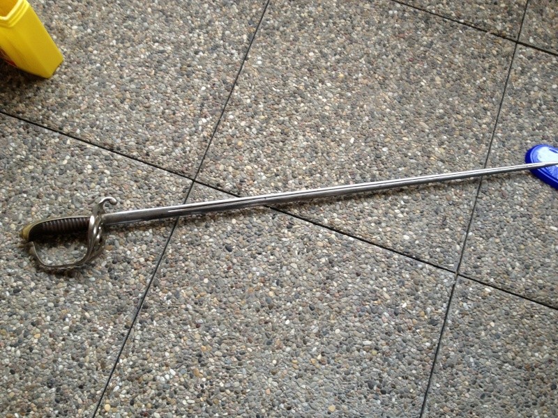

Bonjour a tous,
Je vous présente ce sabre
Il est marqué :
Manufacture
nationale
d'armes de
Châtellerault
?  1916
Offer d'infan
?  1882
avec un marquage au bas de la lame
Le voici dans l'état sorti de grenier:
Restauration sabre officier d'infanterie modele 1882 ,1916 Img_1610
Restauration sabre officier d'infanterie modele 1882 ,1916 Img_1611
Restauration sabre officier d'infanterie modele 1882 ,1916 Img_1612
Ais je bien fait de l'acheter a ce prix ou était ce trop chère?
Le voici après passage a la triple zéro ( lame ,garde, poigné, fourreau ; tout sauf la fusée en bois et son filigrane)
Restauration sabre officier d'infanterie modele 1882 ,1916 Img_1613
Restauration sabre officier d'infanterie modele 1882 ,1916 Img_1614
Restauration sabre officier d'infanterie modele 1882 ,1916 Img_1615
Restauration sabre officier d'infanterie modele 1882 ,1916 Img_1616
Restauration sabre officier d'infanterie modele 1882 ,1916 Img_1617
Restauration sabre officier d'infanterie modele 1882 ,1916 Img_1618
Restauration sabre officier d'infanterie modele 1882 ,1916 Img_1619
Restauration sabre officier d'infanterie modele 1882 ,1916 Img_1620
Restauration sabre officier d'infanterie modele 1882 ,1916 Img_1621
Restauration sabre officier d'infanterie modele 1882 ,1916 Img_1622
Restauration sabre officier d'infanterie modele 1882 ,1916 Img_1623
Que puis je faire d'autre sur ce sabre?
Que me conseiller vous pour l'entretenir?
En vous remerciant d'avance.
Maxime

il est bien revenu!
Le clou a été inséré pour supprimer le jeu à la poignée, mais je ne pense pas qu'il ait été démonté.
La monture est très cassante, il ne faut surtout pas essayer de la détordre.
On peut mettre une "cravate" en drap épais ou en cuir pour cacher cette tête de clou. La cravate assurait l'étanchéité entre la monture et le fourreau.
9bre 1916 signifie novembre 1916, c'est sa date de fabrication.
Mle 1882, donc modèle 1882.
Ces sabres ne sont pas rares, avec le filigrane en parfait état 200€ est encore correct, plus aurait été trop.
Ce n'est pas l'affaire du siècle, mais ça va encore.
Pour le compléter on peut éventuellement lui ajouter une dragonne et une bélière.
Pour le reste, un simple huilage léger suffira.

Je ne contais pas la détordre!,
Merci pour tous ces renseignements,
Quel type d'huile devrais je utiliser?et dois je seulement l appliquer sur la lame?

N'importe quelle huile automobile, juste une très légère application.
Le fourreau est aussi à huiler mais la monture ne rouillera pas car elle est en alliage.
S'il est peu souvent manipulé il ne rouillera plus, c'est surtout la transpiration des mains qui la provoque.
