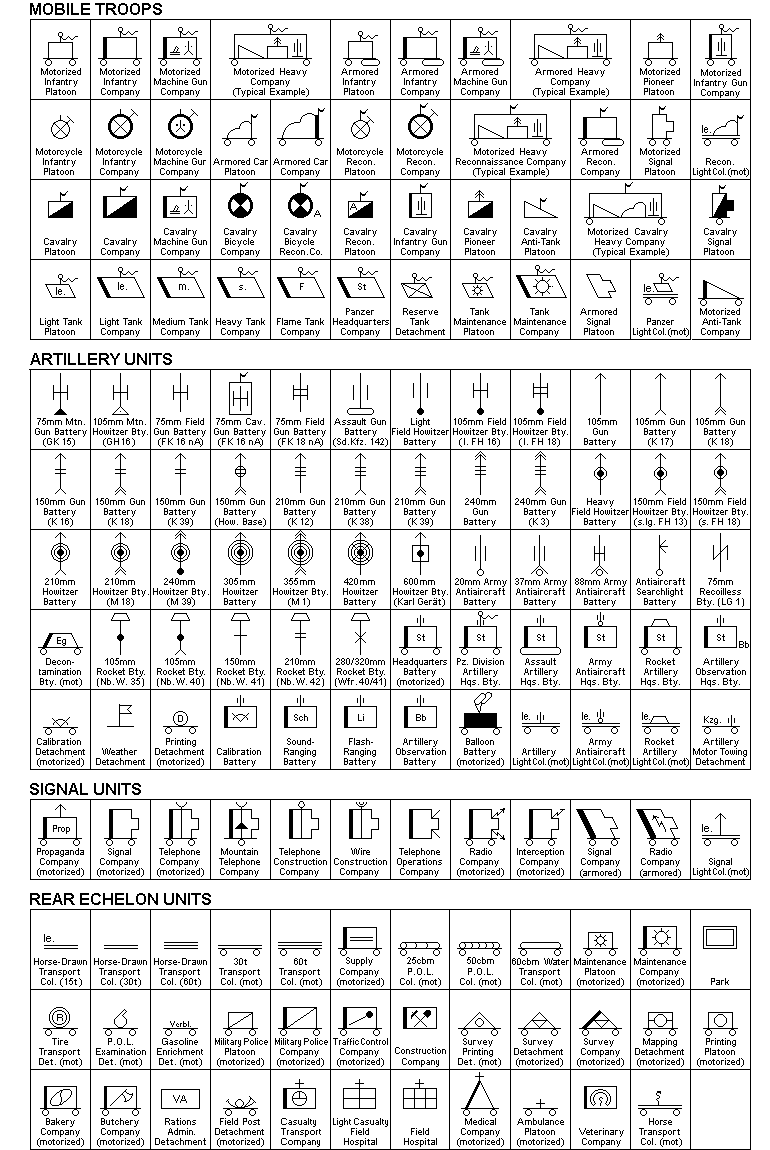

Chaque unité ou service dispose d'un signe propre et spécifique permettant sa reconnaissance sur une carte, un véhicule, une pancarte ou un organigramme (Gliederung).
- Dans l'Infanterie on utilise un logo rectangulaire. Infanterie.
- Dans la Cavalerie on utilise un logo rectangulaire barré en diagonal. Kavallerie.
- Dans les unités de Reconnaissance on utilise un logo rectangulaire barré en diagonal surmonté d'une bannière auquel s'ajoute la lettre A. Aufklärung.
- Dans l'Arme blindée on utilise un logo en forme de trapèze. Panzer.
- Dans l'Artillerie on utilise comme symbole un tiret long encadré d'un tiret court. Artillerie.
- Dans le Génie on utilise le même logo que l'Infanterie surmonté d'un tiret à double flêche. Pioniere.
- Dans les transmission on utilise soit le logo de l'Infanterie surmonté d'une flêche ou bien un logo en forme de marteau orienté coté gauche. Nachrichtentruppen.
- Dans l'Arme Anti-aérienne on utilise soit le logo de l'Artillerie reposant sur un cercle ou bien un cercle surmonté d'une flêche. Flak.
- Dans l'Arme Antichars on utilise comme logo soit un triangle ou un T. Panzer-Jaeger
- Pour les cyclistes on utilise un cercle scindé en quatre partie dont les deux opposés sont de même couleur. Radfahreinheiten.
A compléter éventuellement.

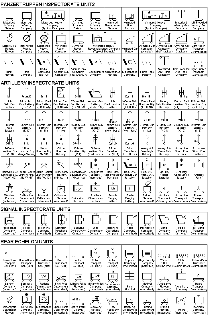

Les signes tactiques pour les cartes,pancartes ou organigrammes.
Les marques tactiques sur les véhicules. Taktis10
Les insignes tactiques sur les véhicules étant interdit en 1938 en vue de la mobilisation,
mais dans la application il na pas le suite et on trouve les insignes jusque a la fin du guerre.
Les insignes sont a peindre dans un rectangle ne dépassent pas 15 x 20 cm,sur les véhicules
sur les pare-chocs avant et arriéré gauche ou cote gauche sur la ridelle arriéré.Les motos
portent les insignes sur les deux garde boues.

Pour designer les unités spécifiques,les insignes tactiques de base sont la boite a outils avec
laquelle on constitué l'insigne souhaite.
Exemple: Pour designer une unité dca des chasseurs de montagne,
on prend un rectangle pour la infanterie,
dans le rectangle on met le triangle des chasseurs de montagne,
sur le rectangle on met la fléché pour les unités de la dca.
De tout est savoir quelle unité appartient a l'infanterie (chasseurs de montagne,grenadiers,
Fallschirmjaeger,etc) et quelle unités sont motorises(dans cet cas on ajoute deux ronds en
dessous le rectangle d'infanterie).
Le rhomboïde des chars sert seulement a matérialiser les unités qui sont sur véhicules chenilles
a l'exclusion des véhicules semi chenilles et les canons automoteur.
